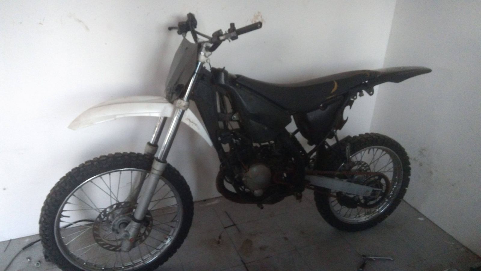

je fais mon grand retour après plus de 10 ans d'absence pour vous présenter mon petit projet stunt / wheeling / amusement qui est sur une base de 50cc Beta RR de 2005 acheter en très mauvais état ( utiliser pour du cross jusqu'à la panne moteur... )
je ne dispose pas de beaucoup de photo car j'ai pour habitude de faire des vidéos mais je vais essayer d'en poster réguilièrement.
pour les vidéos c'est gotta-11 ;)
on va commencer par le jour de l'achat

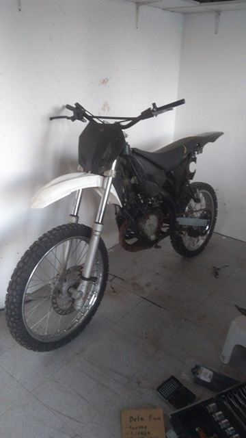

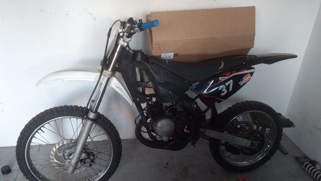

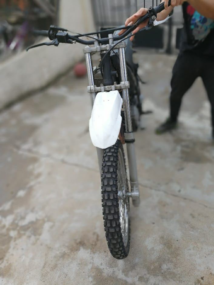

Alors après un petit tour rapide sur l'etat de la moto:
- Frein arrière HS
-Frein avant démonter avec finalement maitre cylindre HS
-bras oscillent avec beaucoup de jeu
-amortisseur arrière mort ( effet kangourou ...)
-carburateur monter a l'arrache et non fonctionnel
-kick qui tourne dans le vide sauf moto pencher
-roue avant manque entretoise et se ballade de droite a gauche
- la casi totalité des vis déserrer ou filetage foiré...

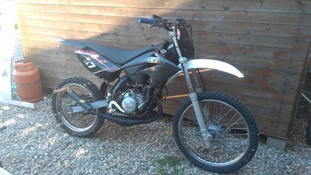

Du coup première journée remise en état du carburateur et la moto démarre finalement super bien mais avec un bruit de roulement type vilebrequin...
ensuite:

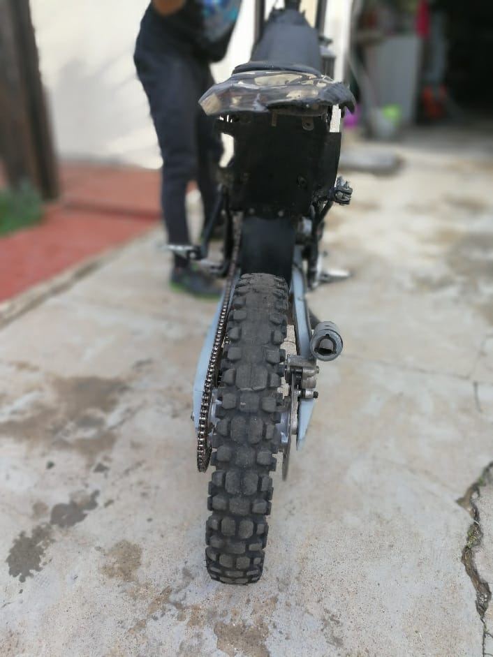

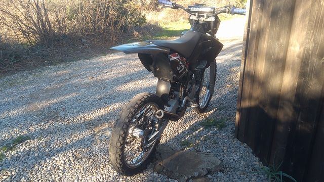

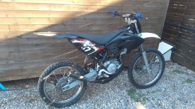

-je redresse et retaille le garde boue arrière
-j'installe des cash latéraux arrière de dirt bike et une plaque phare type ktm
-je refait les fixation du pot passage bas et un coup de peinture
-une paire de nouvelle poignée

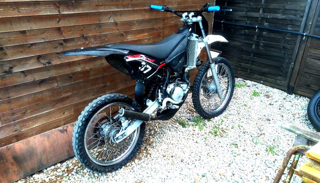

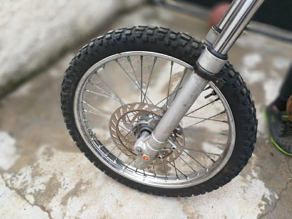

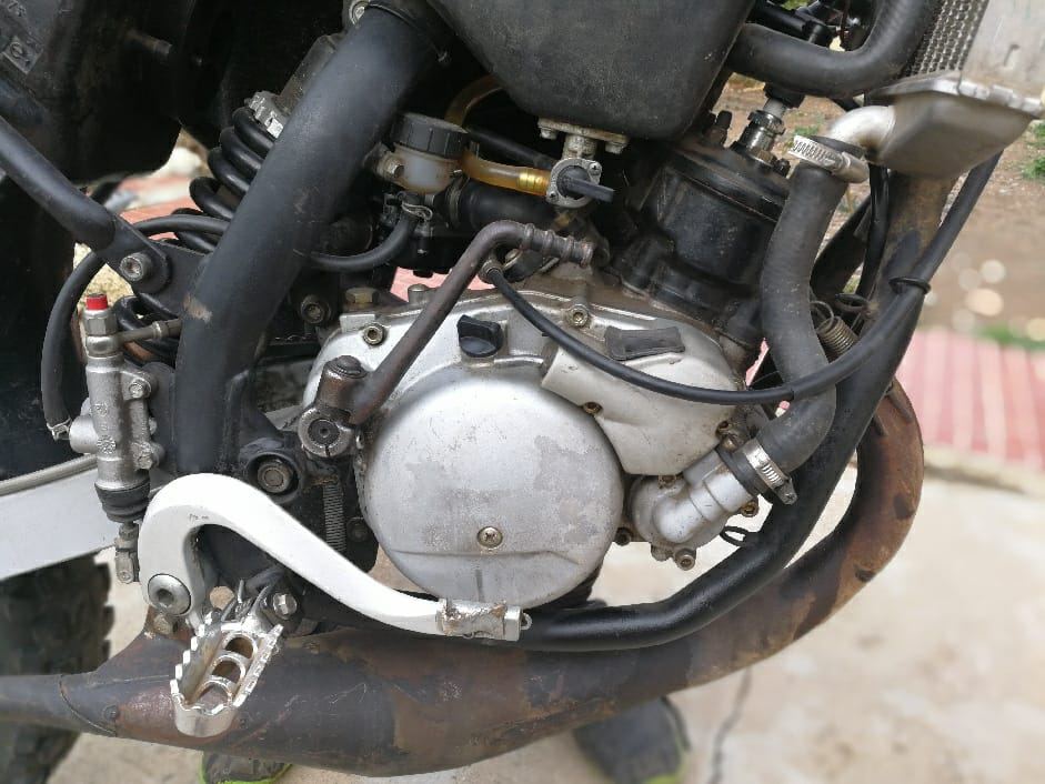

2 ème journée sur la moto après avoir dénicher quelques pièces pas très cher:
- paire de carénages réservoir noir neuf
- plaquette de frein arrière ( obligatoire pour le wheeling... :P )
- Poignée d'embrayage ( mieux pour embrayer )
et je m'occupe surtout de la mécanique car j'ai bien envie d'aller l'essayer après toutes ces heures passer dessus
Et puis la on arrive le 24 décembre et je veux essayer cette 50 a boîtes alors je pars faire mon premier test et je suis assez convaincue
