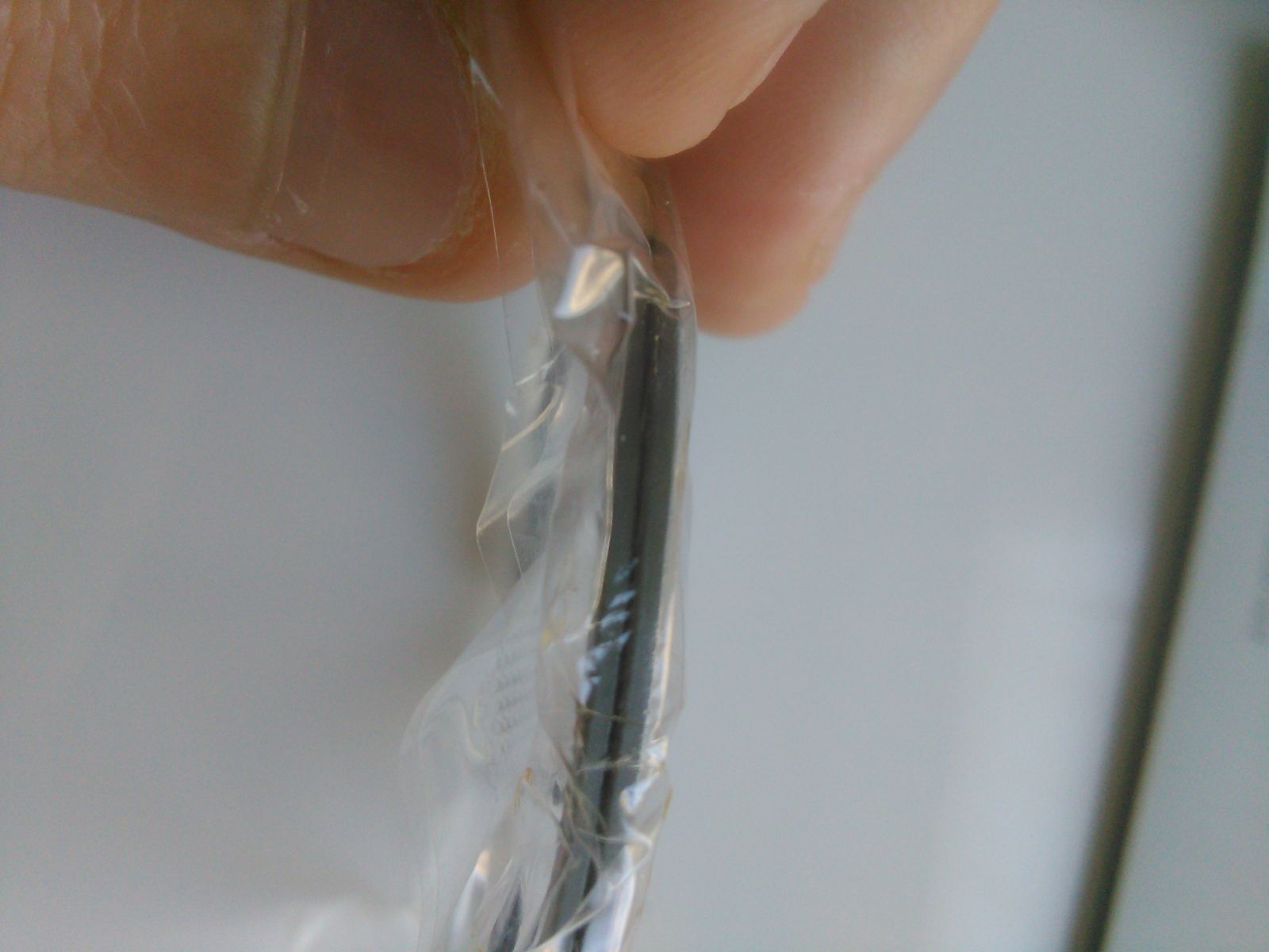

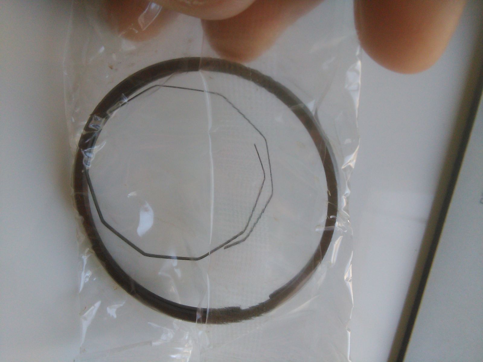

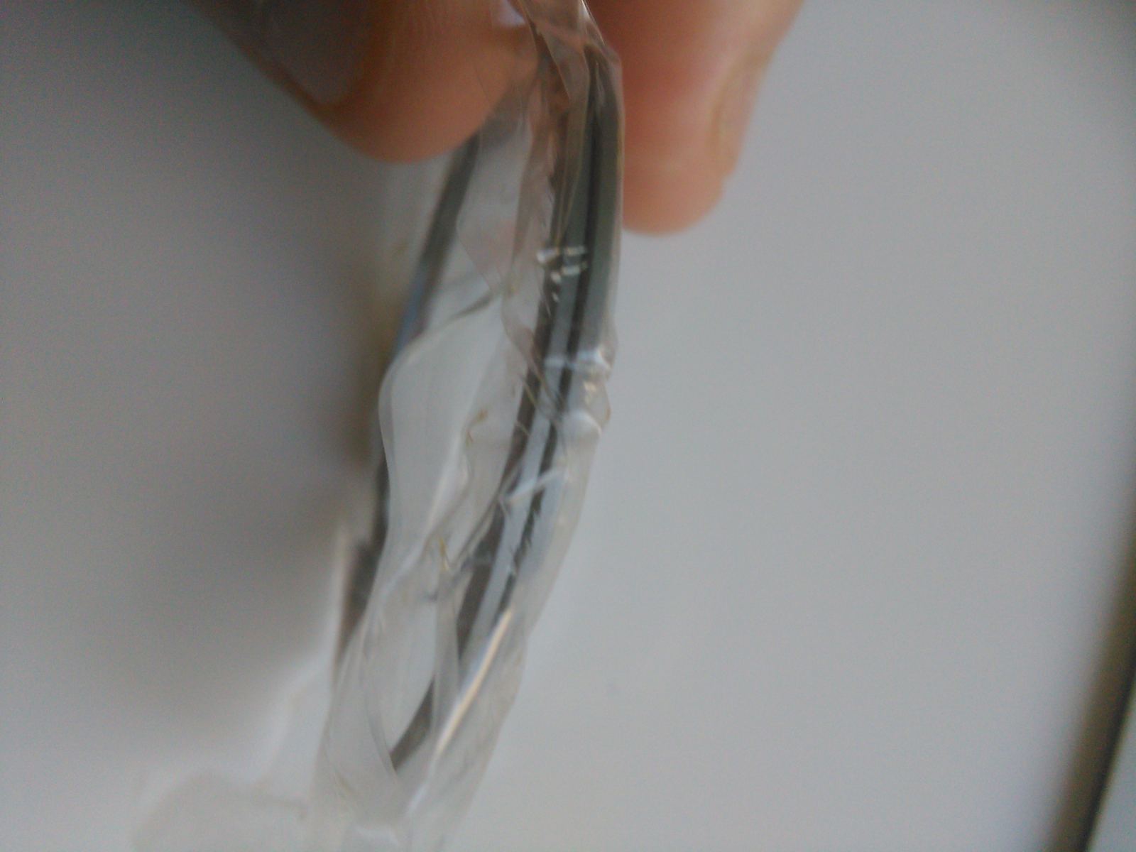

0 frax Posté(e) le 19 janvier 2018 Auteur Signaler Posté(e) le 19 janvier 2018 Non rien du tout idem pour les segments pour moi il font la même épaisseur? Merci
0 Invité Posté(e) le 19 janvier 2018 Signaler Posté(e) le 19 janvier 2018 Salut oui c'est en dessous du segment du bas. .
0 frax Posté(e) le 19 janvier 2018 Auteur Signaler Posté(e) le 19 janvier 2018 Bonjour, Merci du coup je ne l'est pas mis ça change quelque chose? merci
0 Invité Posté(e) le 19 janvier 2018 Signaler Posté(e) le 19 janvier 2018 Sur le coup ça change rien mais dans quelques milliers de km cela t'aurait permis de garder un meilleur niveau de compression.
