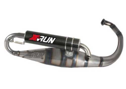

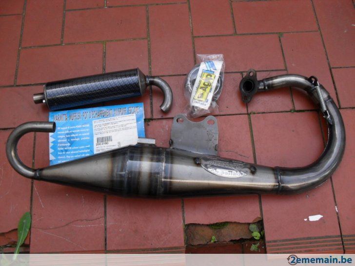

bonjour à toute l'equipe,
Que vaut en perf le pot ninja x run et le pot polini funky ? Aux quel autres pot peut on les comparer?
Est il vrai que le pot polini funky aurais les mémes perfs q'un for race ou un top perf nardo replica?
Lequel vous choisirez entre le polini et le ninja ?
Merci.:)

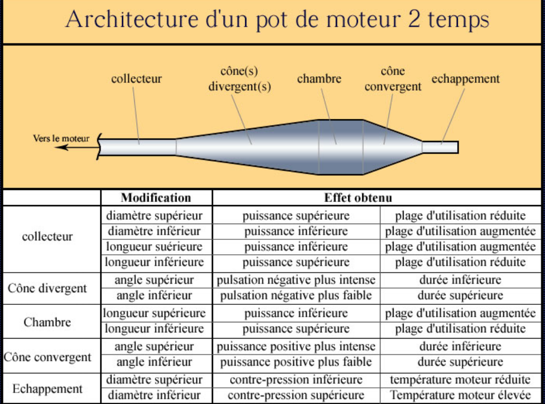

Bonjour
Je te laisse sa pour te faire une idée par rapport à ce que tu recherche
Mais déjà avec un tube de fuite coudé comme les pot de scooter  (la partie nommé échappement ) ont part avec un handicap.
Ensuite tu as encore le tube coudé en sortie de cartouche qui en rajoute :(.
