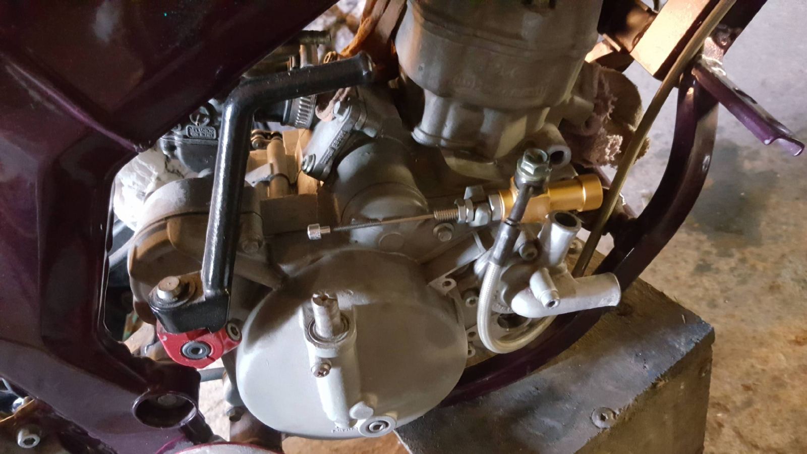

Bonjour je viens de recevoir mon embrayage hydraulique mais il est impossible de utilisé car il n'est pas purgé j'ai tout essayé pour le faire mais je n'y arrive pas car il n'y a aucunes vis de purge et cela ma quand même coûte 80 euros donc j'aimerais vraiment de l'aide merci beaucoup a toutes les personnes qui m'aiderons !
Cdlt
Matt

salut l'ami
y faut que tu le remplisse de liquide la ou tu mét la viss qui tien le flexible
tu remplie le maitre cylindre tu pompe un peu tu reste appuié sur la poignet et tu désser un tout petit peut la viss qui tien le flexible ça va coulé un peu
une fois ouver et que ça a coulé tu refèrme et après tu la che la poignet
ça devrai marché nikel , par contre si tu as pas une grosse confique stil hyper racing et bien il débreillera pas

J'ai un 70 avec un mvt intégral 2 mais c'est quoi que t'apel le flexible de plus il n'y a pas de vis il y a juste un truc rouge que on peut devissé mais je suis en galére ! Merci de m'aider !
y a bien une viss la
quand je dit gross configuration je parle surtout de l'embrayage ressort trop mou sa débreille pas

Parfait ensuite je fais quoi merci de m'aider on le fait etape par etape comme ca je comprends mieux merci beaucoup ! je fais quoi avec la vis que tu ma montré car moi j'essayé de devissé le truc rouge mais ca marché pas

non y a rien dérière le truc rouge
tu désser la viss complet et tu rempli de liquide a ra bor

une fois rempli je fais quoi car ca vas coulé en bas puis je vais visé mais dans le petit truc ou il y aurras le câble ce serra vide donc c'est bizarre

oui rempli à fond tu resser la viss avec le flexible et tu rempli ton maitre cylindre
le flexible va se remplir après

c'est quoi que tappel le flexible ?
à l’instant, noux a dit :
c'est la gaine qui reli le maitre cylindre au résépteur
tu me dit qui;ce rempli après mais quand tu purge il ce rempli automatiquement non ??
en gros jouvre le bocal ou il y a le levier , je devisse la vis ou il y a le recepteur puis je verse le liquide jusqua ce que ca coule puis je revise tout après ?

oui une fois que tu as rempli le maitre cylindre il se rempli
bon je fais ca demain je te tient au courant si ca fonctionne mrc bcppp !!
une fois tout ça fait il faut appuie à fond la poignet et ouvrire un tout petit peut la viss que je tai dit au debut ta poignet devrai se ramolir des que tu voi que sa voule plus tu resser à fond et tu lâche la poignet tu pompe 2 fois et ça devrai marché
ok sa marche , de rien
je verse le liquide dans le bocal jappui a fonc sur la poignée puis jouvre la vis je rerempli le bocal je revis tout et je pompe deux fois quand tout est visé ?

a oui il faut graissé pour la première foi la petite tringleri du resepteur

oui presque le même et y a sa sur ktm et normalement la viss que je t'ai dit au débu et bien elle a une petite bite de soudé dessus comme pour purgé un frein a disque

non pas sur ce câble c'est une vis normale la !

j'expliquer juste que les haute game on une viss de purge dessus

non pas tout a fait , mais sa fonctionne pareil et c'est du bas de game 10 e

tu parle de la viss ??
il y a 5 minutes, mattr a dit :
ton truc ou il y a le câble c'est pas le même que le mien
