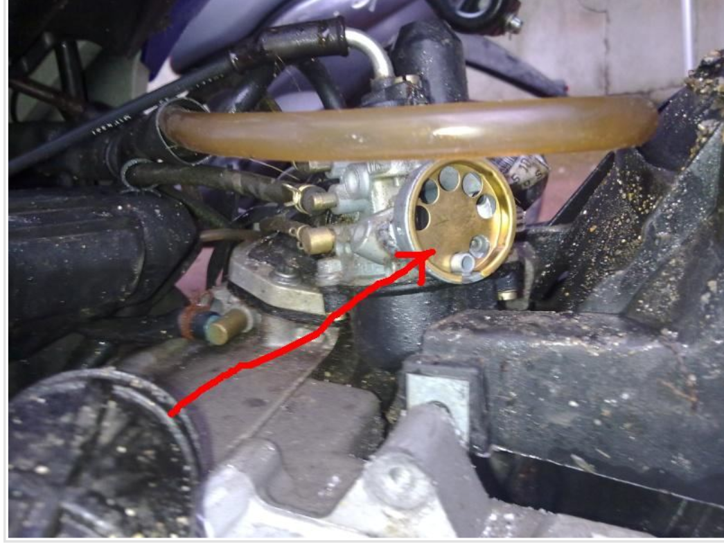

Le plateau dont tu parle est une rondelle anti émulsion monter sur phbg et autre la série phva n'en est pas pourvu il faut la laisser  .
La bride est la plaque dorée sur la photo. Il faudra augmenter ton gicleur d'environ 5 points  (à confirmer ).

Il y a 12 heures, Barry/Sheene a dit :
Bonjour
Perso j'ai pas de bride et la bride est pas que dorée elle peut étres argenter , la retirer n'est que benef niveau débridage
Il y a 1 heure, Tangron a dit :
Montre moi de quoi tu parles que je sache :D
