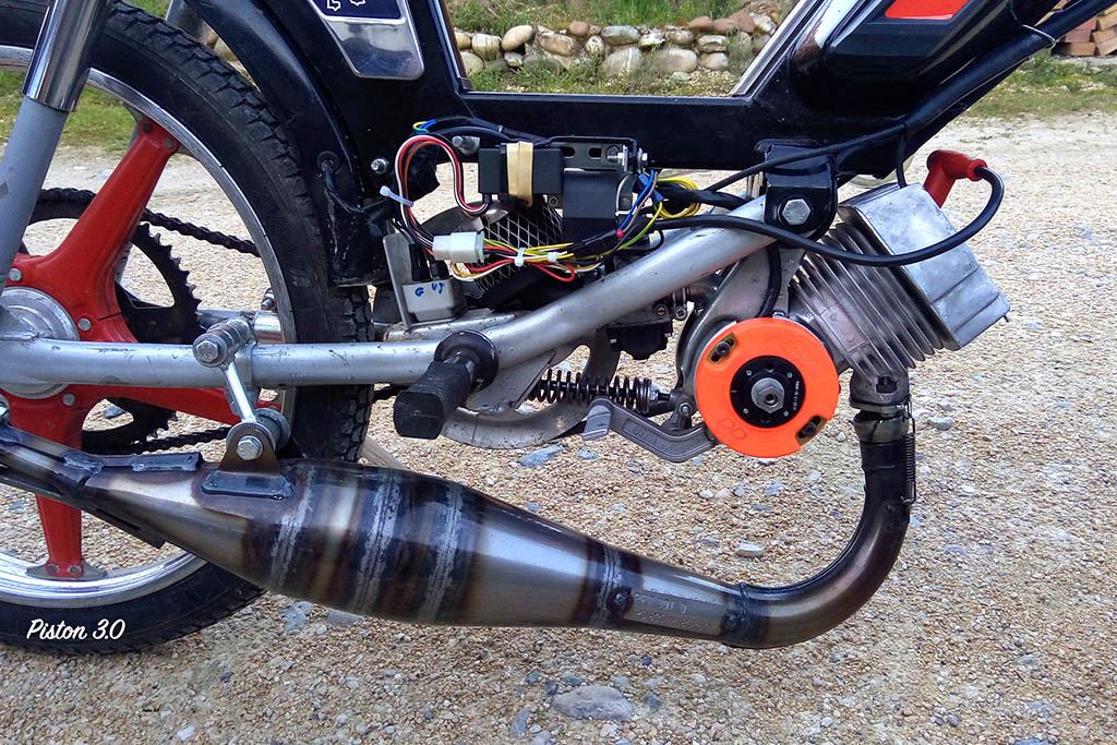

Bonsoir,
Il y a une semaine j'avais enfin réussi à faire tourner ma 103 (hormis en bas régime).
La bougie était marron et elle claquait bien.
Seulement j'ai reçu mon nouvel allumage MVT alors je l'ai installé. Depuis c'est le KO.
Elle démarre super bien, mais ratatouille et a du mal à se lancer. Bougie noir mais sec.
Pouvez-vous m'aider ?
j'ai essayé le calage 0,4 mm du PMH puis 0,35, 0,30, 025 et 0.
Bougie Sport Iridium NGK BR6HIX
