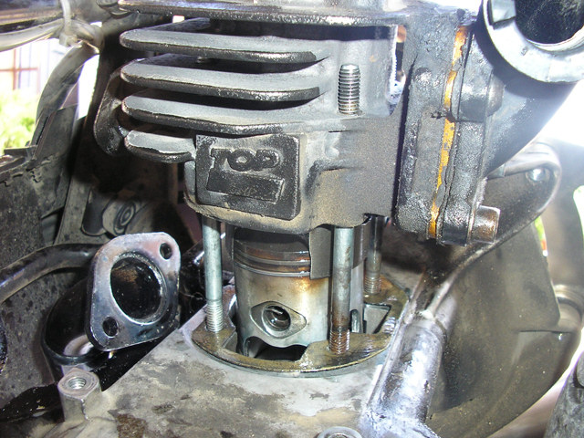

OlivierNitro Posté(e) le 28 mars 2012 Signaler Posté(e) le 28 mars 2012 Bonjour J'ai acheté un kit A un membre du forum le malossi mhr replica en alu 50 cc Mais je le monte demain Avec une Jambe dans le platre U_u ./: Mais voilà J'ai vu le tutoriel realisé par florian mais sur son tutoriel ce n'est pas marqué comment on sert les segment si on les serts a la main ou pas je comprend pas vraiment La première fois que je change le kit Complet voilà merci infiniment Cordialement Olivier ;)
0 alex du 59 Posté(e) le 28 mars 2012 Signaler Posté(e) le 28 mars 2012 avec le main gauche tu tient le cylindre est avec la main droite tu pinces les ségment est ca rentre tout seul oublie pas de huiler les ségment le tours du piston est l interieur du cylindre est quand tu démarre ton scoot laisse le chauffer il va fumée le temps que l huile brule voilà bon rodage :D
0 boostspy Posté(e) le 29 mars 2012 Signaler Posté(e) le 29 mars 2012 Salut , ou sinon il y a une technique très simple tu prend un ou deux sert flex , tu place tes seguement , et tu sert le sert flex autour( pas trop fort , juste comme il faut) et tu met ton cylindre et tu le fait glisser doucement et les sert flex vont descendres et ce placer correctement dans ton cylindre , une fois que les sert flex sont autour de la bielle tu les coupe et tu les retire... En espérant t'avoir aider;)
0 OlivierNitro Posté(e) le 29 mars 2012 Auteur Signaler Posté(e) le 29 mars 2012 Merci de vos conseils ;)
0 Durtmoon Posté(e) le 29 mars 2012 Signaler Posté(e) le 29 mars 2012 Sinon c'est pas très dur, tu sers les segments avec une main et avec l'autre tu rentre le cylindre ^^
0 OlivierNitro Posté(e) le 29 mars 2012 Auteur Signaler Posté(e) le 29 mars 2012 ce que je pense mais quand j'ai vu le tutoriel de Florian je me demandé Pincé ? Je comprennais pas lol . J'aurais fait ce que vous ditent de faire de toute facon lol ^^ Merci de vos réponse Et Pouvez vous répondre A mon autres question dans cette partie que je vient de posté s'il vous plaît merci beaucoup Sujet a Fermer
