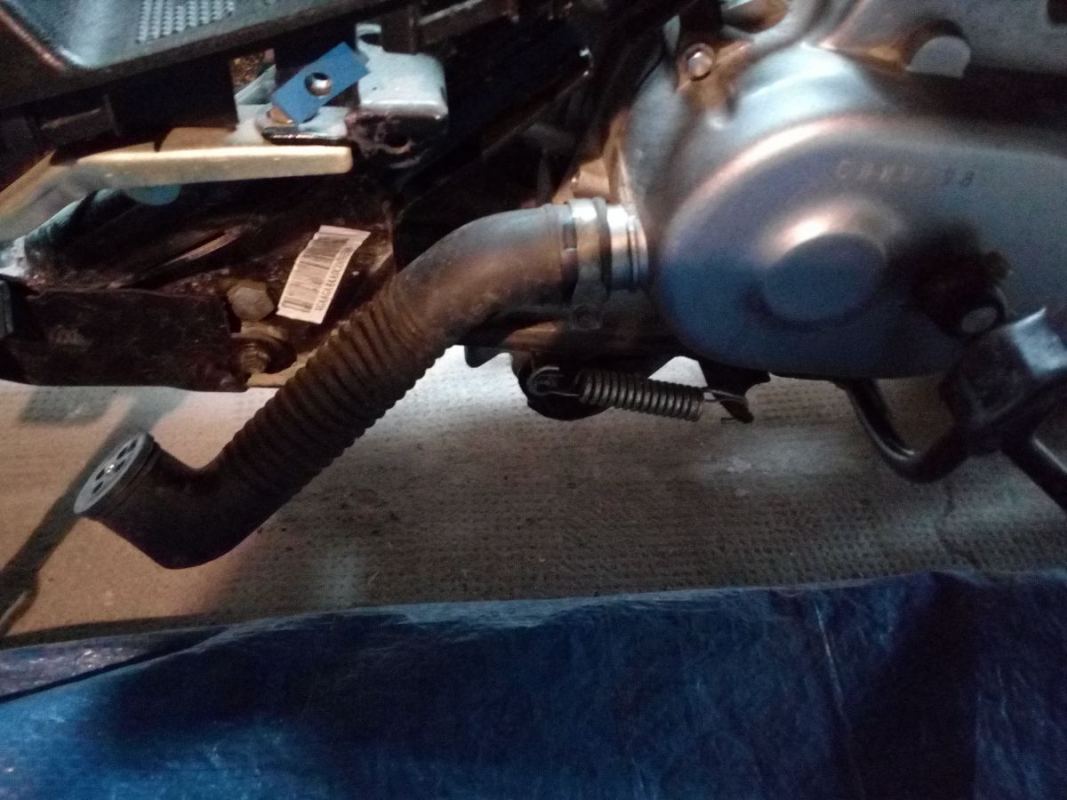

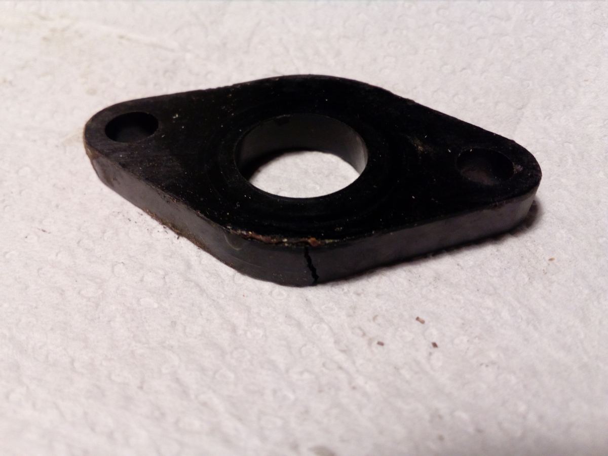

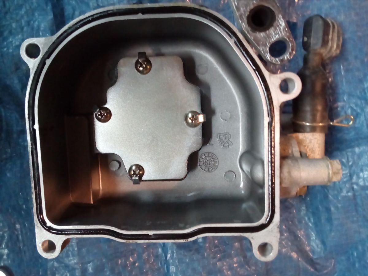

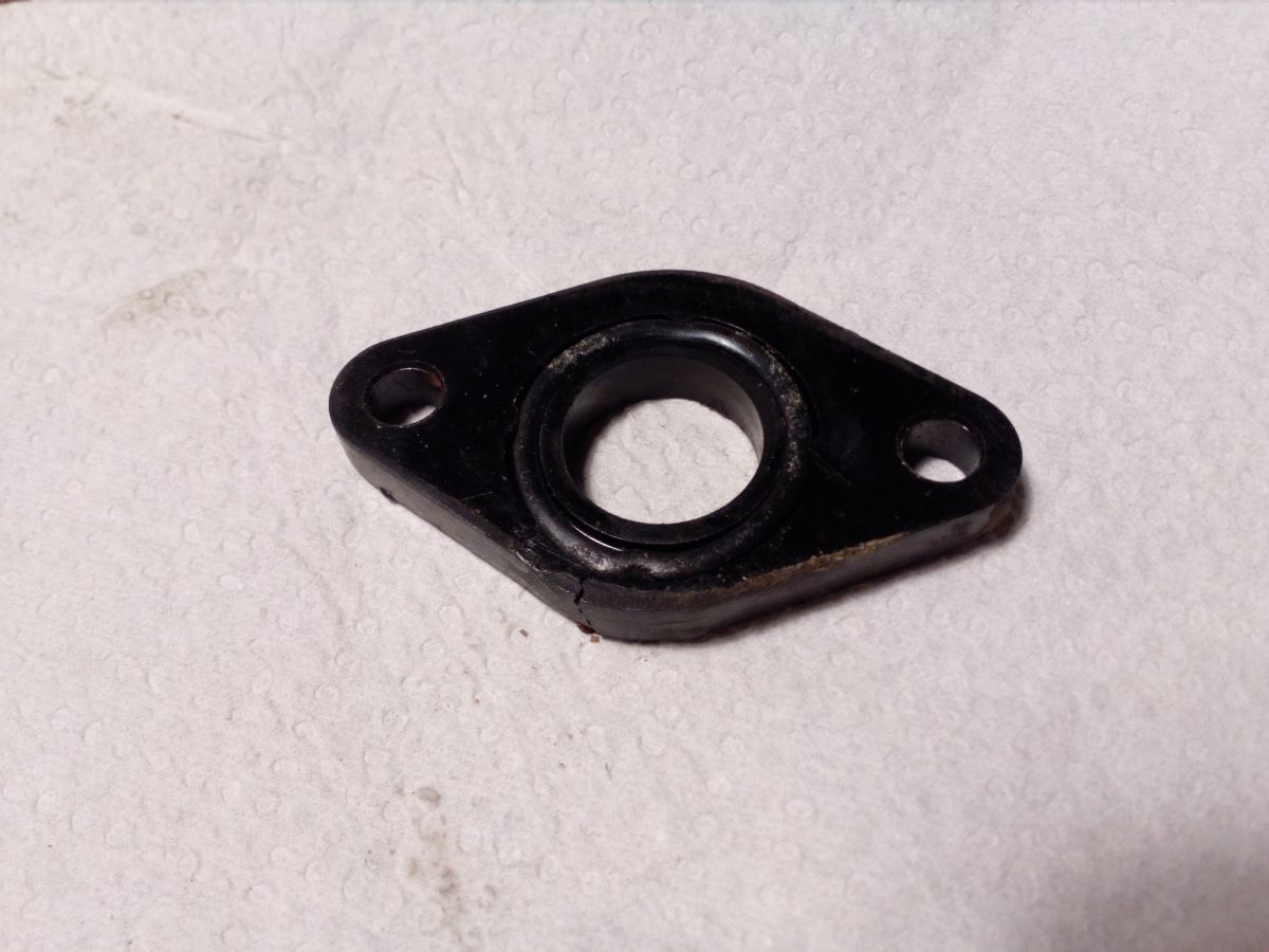

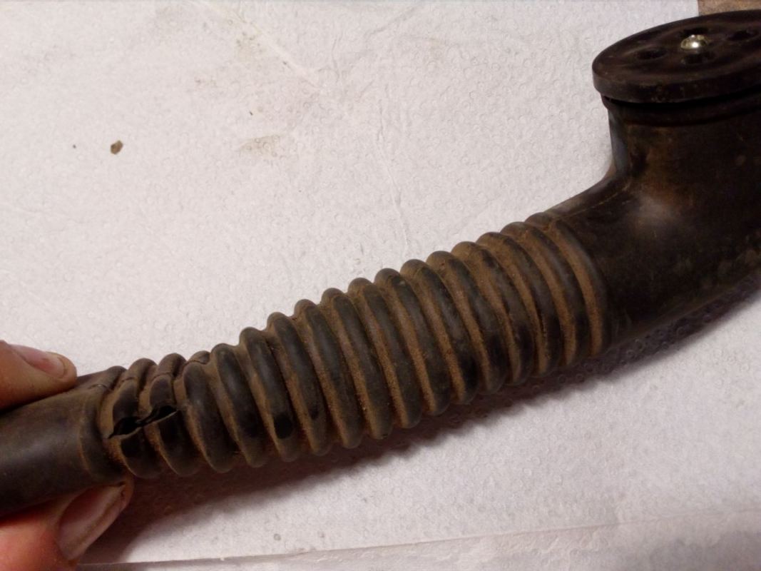

ludovyc Posté(e) le 30 juin 2018 Auteur Signaler Partager Posté(e) le 30 juin 2018 Jeu de soupape fait! Elles étaient un peu serrées, ceci explique peut-être cela. Avant de remonter: - la cale sous la pipe d'admission est en mauvais état, fendue sur un côté -> à remplacer illico - le joint cache culbu m'a l'air correct mais je pense que mieux vaut le changer dans la foulée ainsi que le torique de la pipe d'admission (préventif) - une durit de prise d'air est fendue, est-il indispensable de la remplacer? A quoi sert-elle? Je redémarrerai le scoot une fois les pièces neuves en place. Lien vers le commentaire Partager sur d’autres sites More sharing options...
Invité Posté(e) le 1 juillet 2018 Signaler Partager Posté(e) le 1 juillet 2018 Le 30/06/2018 à 19:09, ludovyc a dit : Jeu de soupape fait! Elles étaient un peu serrées, ceci explique peut-être cela. Avant de remonter: - la cale sous la pipe d'admission est en mauvais état, fendue sur un côté -> à remplacer illico - le joint cache culbu m'a l'air correct mais je pense que mieux vaut le changer dans la foulée ainsi que le torique de la pipe d'admission (préventif) - une durit de prise d'air est fendue, est-il indispensable de la remplacer? A quoi sert-elle? Je redémarrerai le scoot une fois les pièces neuves en place. Dérouler bonjour, ça c'est la prise d'air du refroidissement carter de variation, tu peux même le raccourcir, ça sert uniquement à aerer ce carter et éviter les poussieres. Lien vers le commentaire Partager sur d’autres sites More sharing options...
