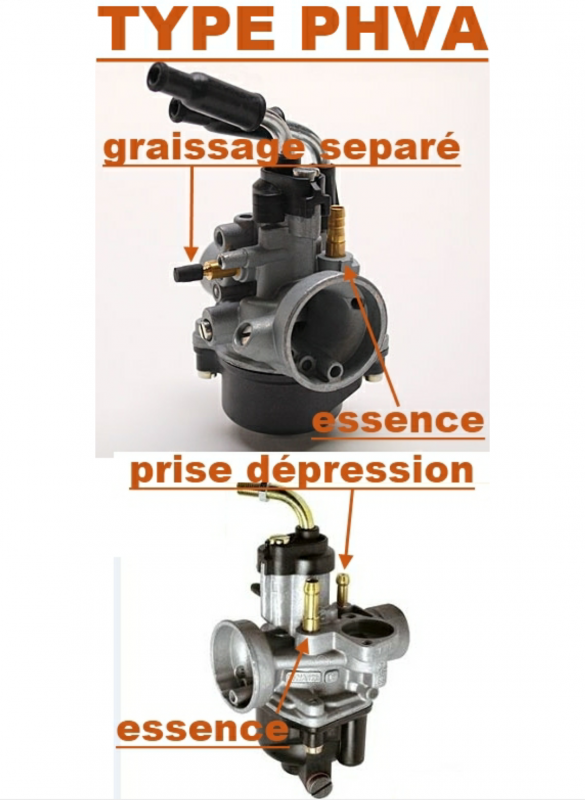

dacodac83 Posté(e) le 11 juin 2018 Signaler Partager Posté(e) le 11 juin 2018 Bonjour, Je voudrai savoir sur ce carburateur https://www.la-becanerie.com/scooter/carburation/carburateurs/carburateur-tnt-type-phva-175-2-tetines.html Ou je dois brancher la dépression s'il vous plaît ? Lien vers le commentaire Partager sur d’autres sites More sharing options...
0 Invité Posté(e) le 11 juin 2018 Signaler Partager Posté(e) le 11 juin 2018 Bonjour Une simple recherche sur le net. Lien vers le commentaire Partager sur d’autres sites More sharing options...
0 dacodac83 Posté(e) le 11 juin 2018 Auteur Signaler Partager Posté(e) le 11 juin 2018 il y a 3 minutes, Barry/Sheene a dit : Bonjour Une simple recherche sur le net. Oui je l'ai vu aussi mais le miens n'est pas exactement pareil, j'en conclu que c'est celui qui est a coté du starter, non ? Lien vers le commentaire Partager sur d’autres sites More sharing options...
0 Invité Posté(e) le 11 juin 2018 Signaler Partager Posté(e) le 11 juin 2018 Pour l'essence c'est à l'arrière la dépression devant et l'huile sur le côté des vis de réglage disons. Tu mettrais des photos se serait mieux quand même.... Lien vers le commentaire Partager sur d’autres sites More sharing options...
