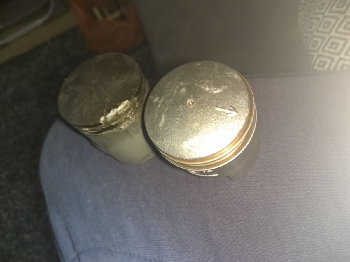

Je viens vers vous car j'ai une nouvelle galère sur un TGB bullet. Il a serrer et donc j'ai acheté Un cylindre piston neuf. j'ai essayé de mettre le piston dans le cylindre et la impossible. bien sur j'ai huile la chemise Un peu les segment et les piston mais sa coince toujours j'ai biens place les segment la ou il les petite bille qui sorte bien pince Fort mais rien il ne veut pas s inserer.  j'ai déjà monter plein de fois des piston cylindre mais la c'est la première fois que sa bloque ainsi.
J'attends Vos conseille Merci a vous.

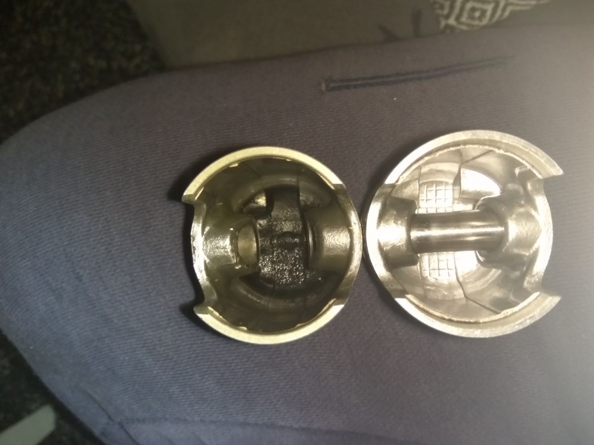

Hey même une fois pincer les segment ressorte de quel millimetre.  Je pense qui yas Un default de fabrication.  Seeum je vais devoir en Rachèter Un autre.  Après analyse avec l ancien piston j'ai remarquer aussi qu'il est different au niveau de l axe  du piston la ou on met la cage à aiguilles il est plus grand sur le nouveau.
Ouii il se sont Tromper De piston c'est obliger parsque c'est pas le même.  Quand je l ai recu les segment était déjà monter dessus en plus trop chelouuu.  j'ai du commander en Allemagne car galère de trouver sur les site connu
