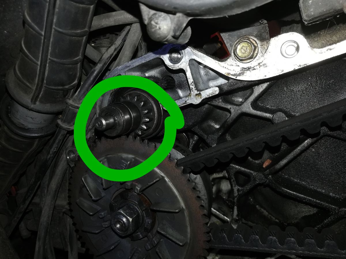

OlivierP Posté(e) le 23 juin 2018 Signaler Posté(e) le 23 juin 2018 bonjour à tous je viens de récupérer un kymko agility 50 4t un coup de kick aujourd’hui et gros bruit métallique. je démonte le carter et il s avère que la pièce que j'ai entourer de vert sur la photo est totalement branlante. soit péter soit mal fixer .. je n y connais rien j essaie de me débrouiller quelqu un pourrait il me dire quel est le nom de cette pièce et sa fonction ? merci d avance.
0 Invité Posté(e) le 23 juin 2018 Signaler Posté(e) le 23 juin 2018 Bonjour c'est un entraîneur de démarreur quand ton démarreur tourne il se déploie et s'engage sur la couronne dentée du variateur. Sans le carter il est normal qu'elle soit branlante par de chaque extrémité de cette pièce dans les carters tu as des bagues vérifie qu'elles soient la.
0 OlivierP Posté(e) le 23 juin 2018 Auteur Signaler Posté(e) le 23 juin 2018 merci beaucoup je vais regarder ca de plus prêt je te souhaite une bonne soirée
