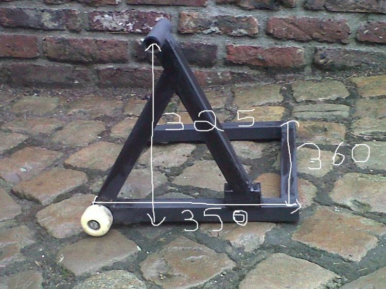

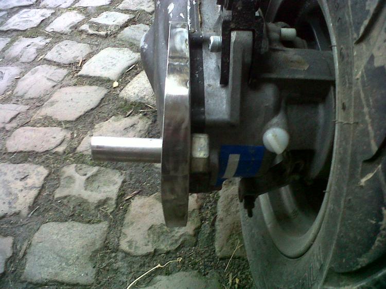

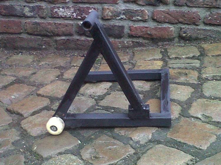

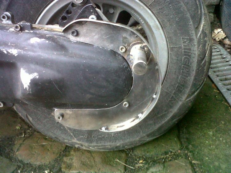

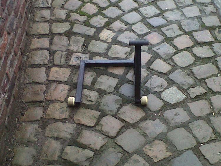

-clemslide- Posté(e) le 26 décembre 2011 Signaler Posté(e) le 26 décembre 2011 (modifié) bonjour voici comment fabriquer une béquille de stand pour un scooter tout d abord il vous faut un carton pour faire un gabarit des tubes carrés de 30 sur 30 un rond plein de 20 mm lequel s emboîte dans un tuyau intérieur 22 mm fig 1 2 roulettes de skate bord fig 4 des boulons et des écrous une tôle en inox ep 3 mm fig 1 et 2 une foreuse sur colonne un poste un souder pour faire la patte au carter vous devez vous faire un gabarit en carton a la forme du carter pour que la patte soit attachée avec 4 vis ensuite vous découper votre plaque pour que elle fasse 4 cm de largeur vous renforcez avec un morceau de tôle sur le chant vous repérez les 4 trous et vous percez normalement c'est du 8 une fois qu'elle est attachée vous repérer l endroit et vous forez un trou du diamètre de la tige pleine ensuite vous soudez la tige a l intérieur d un écrou du même diamètre que la tige puis vous soudez la tige à la patte et vous obtenez ceci ensuite la béquille vous coupez tous vos tube a bonne dimensions vous soudez le tout pour l emboîtement vous fixez votre tube rond creux à la hauteur du tube au carter et vous rajoutez la hauteur que vous voulez pour déterminer la hauteur entre le sol et la roue ensuite vous mettez votre tube oblique et vous mettez un renfort pour éviter que la barre oblique ne plie pour fixer les roues vous prenez un long boulon et vous serez un écrous de l autre coté de la roue assurez vous que la roue tourne librement vous percez le tube de 30 sur 30 au diamètre de votre boulon et vous coupez un petiit tube pour faire passer le boulon dedans pour evitez que le tube de 30 sur 30 ne s ecrase et vous mettez un ecrous bien serré de l autre coté vous faite ça de chaque coté de la béquille voici les dimensions de la mienne sur stunt avec roue de 10 pouces derrière à la fin vous obtenez ceci Modifié le 26 décembre 2011 par -clemslide- 1
timaerox Posté(e) le 26 décembre 2011 Signaler Posté(e) le 26 décembre 2011 pas trop esthétique la partie carter :| sinon bien :P
-clemslide- Posté(e) le 26 décembre 2011 Auteur Signaler Posté(e) le 26 décembre 2011 pas le choix il faut le faire pour la solidité
- Robin (Chantal :D ) Posté(e) le 26 décembre 2011 Signaler Posté(e) le 26 décembre 2011 C'est vrais que la pièces sur le carter ressemble a rien.
Mitx Posté(e) le 26 décembre 2011 Signaler Posté(e) le 26 décembre 2011 Franchement , t'économise 20€ de plus et tu t'en achète une vrai , peinte et tout ... car là c'est astucieux certes , mais pas très esthétique x)
-z- Posté(e) le 26 décembre 2011 Signaler Posté(e) le 26 décembre 2011 bon tutoriel même si sa reste pas très propre... sa permet d'économiser 40€ !
-clemslide- Posté(e) le 26 décembre 2011 Auteur Signaler Posté(e) le 26 décembre 2011 bon tutoriel même si sa reste pas très propre... sa permet d'économiser 40€ ! oui exactement
