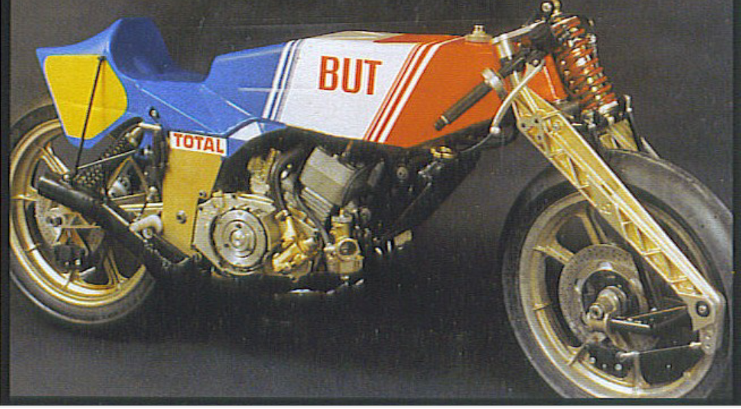

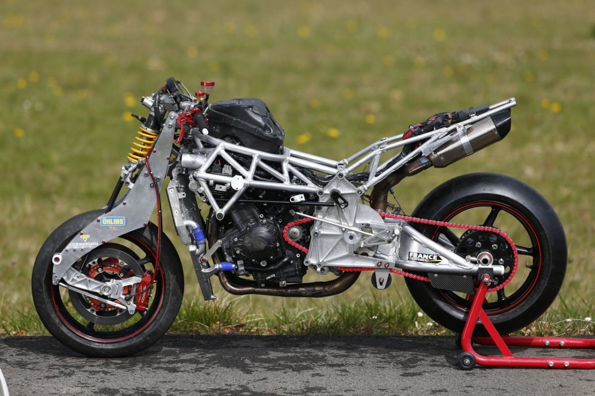

En thermes de fourche bizarre on en a vu d'autre
C'était signé Éric offenstadt
très interessant d'ailleurs sa nouvelle version était en vente il y a peu
