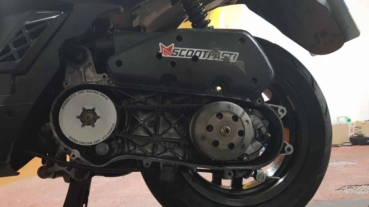

Bonjour , je voulais savoir comment bien choisir ses ressort (embrayage et de poussé) pour bien réglé sa variation sur peugeot sachant que je souhaite faire du full stage6 donc pour les ressorts d’embrayage il y a ça : https://www.maxiscoot.com/stage6-ressorts-d-embrayage-sport-pro-origine-s6-5317530.html et pour les ressort de poussée il y a ça : https://www.maxiscoot.com/ressorts-de-poussee-stage6-peugeot-speedfight-trekker-ludix.html.
Je vous met ma configuration ci-dessous pour vous faire une idée :
- kit 70 top perf trophy fonte
- Pot Yasuni R (full débridé)
- Carburateur 21 Dell'Orto phbg version racing
- Galet malossi avec ressort d’embrayage jaune et de poussé rouge malossi
- Variateur Stage6 sport pro
- Joue fixe Stage6 racing
- embrayage Stage6 sport pro
- Courroie Stage6 pro belt renforcée
- Bougie Ngk BR9HIX (bougie iridium)
Et les quelque pièce que je rajouterai par la suite :
- Cloche d’embrayage stage6 rt 460gr
- boîte à clapet artek
- Vilebrequin stage6 avec roulement renforcé et join spi neuf
- Caler l'allumage d'origine pour plus de peche
- Transmission polini secondaire 16/44

salut tu peux commandé le pack ressort embrayage st6 sport pro et en ressort de poussée prend le medium st6 car le hardest est vraiment très dur pour ta configuration et l'autre trop mou.pense a prendre des galets aussi.
Pour le calage allumage,il faudra que tu mette ton Stage6 en qui lui a la possibilité de mettre ou de ne pas mettre une clavette .avec celui d'origine tu ne peu pas car la clavette est integré au vilebrequin,donc tu ne peux la retirer.
Pense plutot a troiver sur leboncoin un allumage genre mvt premium dd milenium.artek.tu y sentira une grosse différence.
https://www.leboncoin.fr/equipement_moto/1535202422.htm/
A ce prix la vas y fonce!
