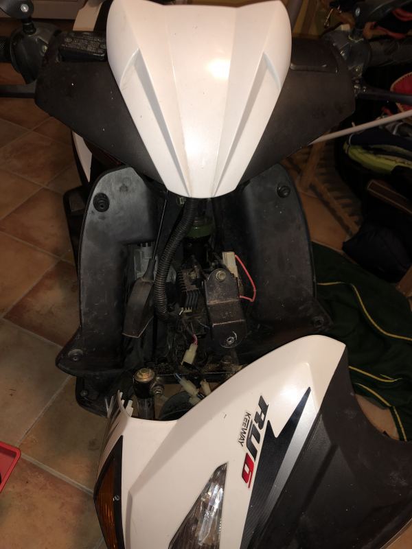

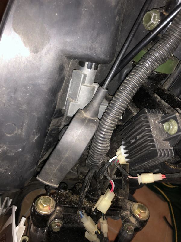

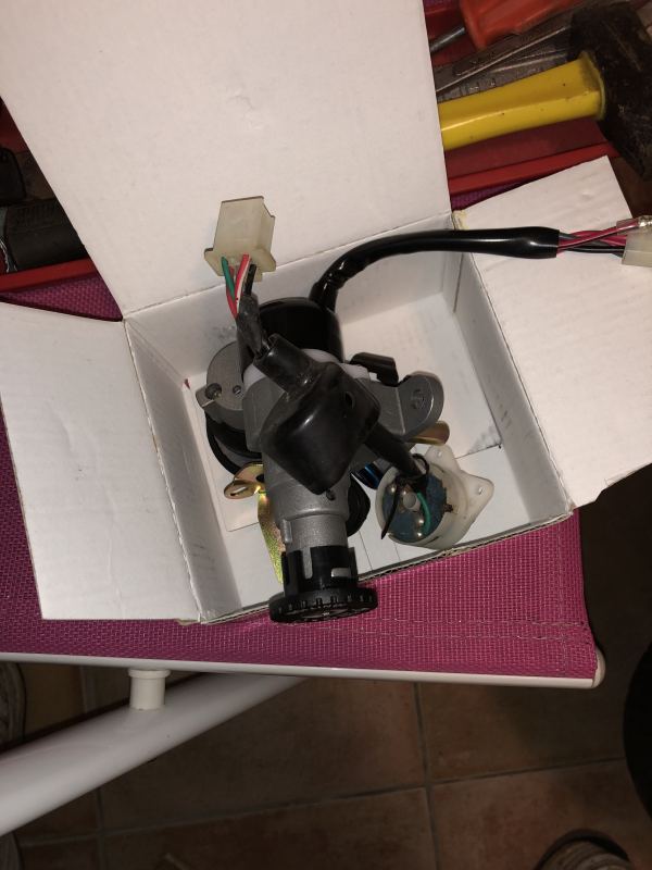

Julien49000 Posté(e) le 26 janvier 2019 Signaler Partager Posté(e) le 26 janvier 2019 Bonsoir à tous et à toutes , à ami à moi ma donner son scooter car il déménager ( manque de place ) . Il m’a la donner dans l’état , il m’a dis qu’il n’a pas tourné depuis longtemps ( 1 ans je pense ) et qu’il a perdu les clés depuis 6 mois mais maintenant qu’il a une voiture il n’a rien changé dessus . Il m’a l’a donc passer comme sa ( ps il n’es pas volé j’ai tous les papiers il a vraiment perdu les clé mdr ) j’ai donc acheter un nouveau Neiman et déjà gros problème je n’arrive pas à enlever l’ancien Neiman .. Les vis sont bizarre je n’ai aucun outils pour ( ce ne sont pas des vis auto cassante ?? ) de plus j’ai essayer de faire les fils , mais rien le contact c’est affiché ( heure ) mais j’ai beau kicker rien ne se passe .. La batterie et je pense à plat dans l’etat ou elle es sa ne m’etonne Pas j’ai donc commander une nouvelle batterie ainsi qu’une nouvelle bougie .. Mais je ne s’ai comment faire , je suis vraiment mauvais en mécanique ... Aidez moi s'il vous plaît merci beaucoup Lien vers le commentaire Partager sur d’autres sites More sharing options...
Greg95 Posté(e) le 27 janvier 2019 Signaler Partager Posté(e) le 27 janvier 2019 Slt Si tu as commandé le bon neiman normalement pas de soucis au montage. Pour les vis procure toi les outils qu'il faut. Et oui depuis le temps ta batterie est hs, recharge la nouvelle en suivant les instructions et monte la avec la nouvelle bougie. Vérifie que tu ai de l essence et de l huile et normalement ca devrait démarrer. Par la suite prévoit à nettoyer ton carburateur ainsi que ton filtre à air. Lien vers le commentaire Partager sur d’autres sites More sharing options...
