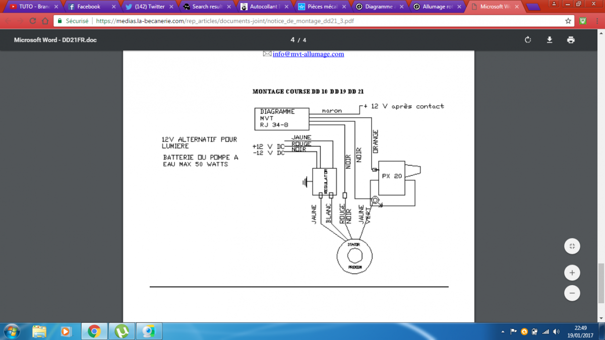

J'ai une rieju mrt sans batterie et j'ai acheté un allumage mvt dd avec batterie mais du coup j'ai pas d’étincelle j'ai un fil marron qui va sur une batterie que je ne sais pas ou branche ou comment faire si je n'ai pas de batterie ?
Tout mes branchement son bon sauf le marron aidé moi s'il vous plaît
1 réponse à cette question
si sa vous arrive un jour vérifie votre cdi si a un fil marron dois être brancher sur une batterie sinon il y aura pas étincelle
