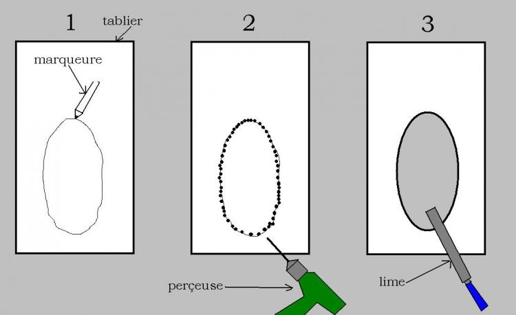

SupraTK05 Posté(e) le 4 avril 2012 Signaler Posté(e) le 4 avril 2012 Bonjour, j'aimerai savoir les moyens restant pour découper un bas de caisse d'un Aerox sachant que le cutter ne marche pas, ni le couteau. J'ai cherché sur le forum mais rien ne m'aide !
0 Durtmoon Posté(e) le 4 avril 2012 Signaler Posté(e) le 4 avril 2012 T'as essayé en chauffant le cutter ?

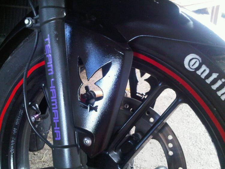

0 TZR6 Posté(e) le 4 avril 2012 Signaler Posté(e) le 4 avril 2012 alors voilà : soit tu colle une figure sur ton tablier ( un playboy comme pour le garde boue de la tzr6 showgirl que j'ai fait par exemple) soit tu dessine la forme voulu au marqueure (un cercle par exemple) , puis tu perçe a la perçeuse le contour , tu retire la forme intérieure , puis tu fini a la lime :)
