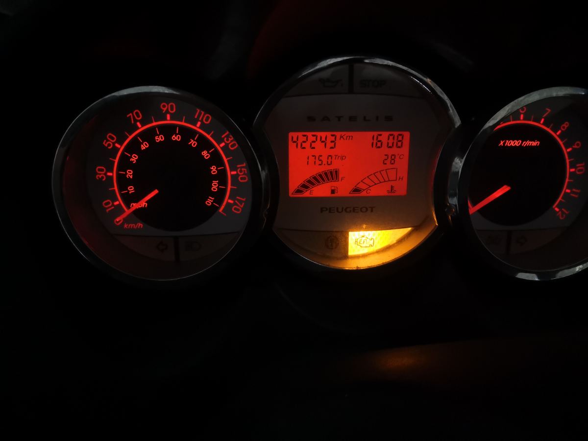

Bonjour bonjour ,
Petit nouveau dans le monde des deux roues, je viens d'avoir un Peugeot satelis 125 d'occasion avec 43 000 km au compteur.
Après un petit mois d'utilisation , je viens de remarquer aujourd'hui ,qu'a l'allumage le voyant de EFI est allumé, mais celui ci s'éteint une fois le scooter démarré.
J'ai remarquer aussi la présence d'un tout petit peu d'eau( juste environs 5ml) qui a coulé vers le bas quand j'ai ouvert le compartiment rangement. Je ne sais pas si ceci est liée ou pas a mon problème ,peut être que c'est de l'eau qui a était bloqué l'ors d'une pluie précédente ( mais avec la chaleur, sa m'étonne )
Je trouve sa bizarre et ne connaissant pas grand chose en scooter, j'aimerai sollicité vos avis d'expert :)
merci d'avance et bonne journée.

Coucouille !
Bon la il y a pas a chier , faut que tu aies un outil de diagnostic pour connaitre l erreur exacte.
après tu peux simplement reinitialiser cette chiasse en faisant ça, enfin, normalement :)
1.Une fois la clé sur OFF, maintenir pressé le bouton « SET » et tourner la clé sur ON : les icônes « BELT » et « SERVICE » commencent à clignoter.
2.Appuyer sur le bouton « CLOCK » pendant moins d'une seconde, les icônes sont sélectionnées en séquence. L'icône sélectionnée reste allumée sans clignoter et l'autre disparaît.
3.En appuyant de nouveau sur le bouton « CLOCK » pendant plus de 3 secondes, l'étape d'entretien correspondante est remise à zéro et l'icône disparaît.
après c'est possible que tu aies besoin d'une revision heing :) donc si ça reaparait faut acheter un boîtier OBD2 pour voir pourquoi il pleure comme un gros bébé :)

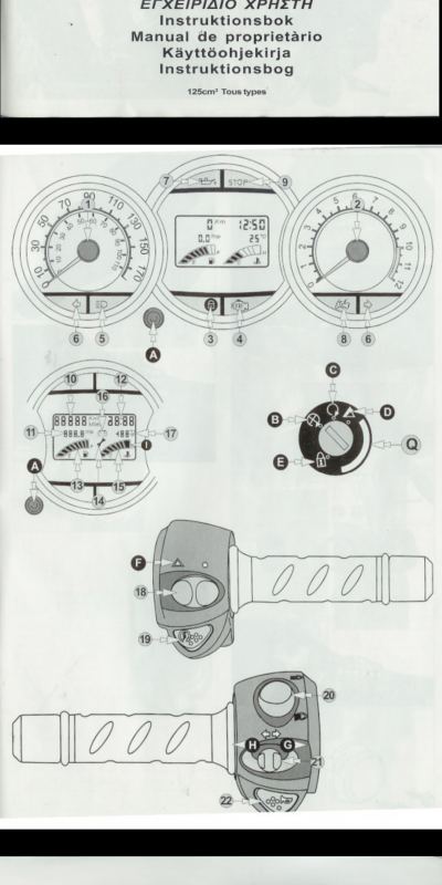

Si mais je ne vois pas trop quelle bouton est le SET :s , je n'ai que 3 bouton apparent et le manuel ne dit pas vraiment SET , clock je pense que c'est celui qui permet de règle l'heure. Mais le reste je ne sais pas, j'ai essayé différente combinaison mais je n'arrive pas à avoir le résultat voulue , je dois être nul :(
je met la page du manuel qui montre les boutons, le A doit être le CLOCK
c'est comme une montre a quartz, t'as un bouton qui fait clignoter et un qui fait pas clignoter, en bref, si c'est le méme ça arrive aussi :0) mais la methode est la , il est tard et c'est mon anniv alors a moins d'être a 10 km de chez moi dans le chnord ... tout est dans tes mains :)
