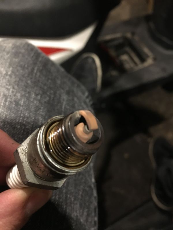

Marsien Posté(e) le 7 juillet 2019 Auteur Signaler Partager Posté(e) le 7 juillet 2019 Le 06/07/2019 à 15:07, Alexandra La peau de vache a dit : ben trop riche c'est pas mal... :le pire c'est trop pauvre, car quand tu chauffes a mort t'as intérêt à avoir du carburant qui s evapore pour manger les calories via l enthalpie ( en gros le liquide se transforme en gaz donc moins de chaleur ). si ton odeur d'essence te pique le nez , c'est que t'es trop pauvre , donc tu vois les odeurs... Sa pique pas au nez du tout mais l’odeur est vrai fort quoi ma laine dans le pot est neufs (enfin plus maintenant ) Couleur bougie pour moi elle est bonne Lien vers le commentaire Partager sur d’autres sites More sharing options...
