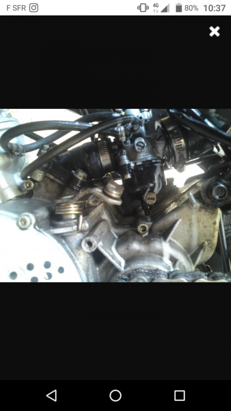

Alexandra2 Posté(e) le 13 juillet 2019 Signaler Posté(e) le 13 juillet 2019 il y a 2 minutes, Bipbip74 a dit : Boîte a air qui a d'ailleurs été légèrement ouverte par l'ancien propriétaire, et sans même combat, un peu moins pire ! Par contre sans l'échappement ça gueule mais la vraiment elle prend bien les tours voir des trou comme si j'étais trop Pauvre. ok, tu peux prendre en photo le coté de ton carburateur la ou il y a la vis de richesse ? ( oublies po de dire merci avec le bouton eb bas a droite de mes mess 1

Bader Posté(e) le 13 juillet 2019 Signaler Posté(e) le 13 juillet 2019 La pipe elle est pas craqueler sur ta photo sa n'as pas l'air top. 1
Bipbip74 Posté(e) le 13 juillet 2019 Auteur Signaler Posté(e) le 13 juillet 2019 Ce n'est qu'une photo sur internet pour montre le même carburateur, et non aucune prise d'air nulle part et la pipe n'est pas craquelé je l'ai changé par sécurité. 1

Alexandra2 Posté(e) le 13 juillet 2019 Signaler Posté(e) le 13 juillet 2019 il y a 1 minute, Bipbip74 a dit : Le miens est identique mais je ne peux pas le prendre en photo je n'ai pas la moto avec moi je suis en déplacement pour le weekend oké parce que bon , une photo de ton carburateur peut dire beaucoup de choses comme l'a souligné l immonde Bader
