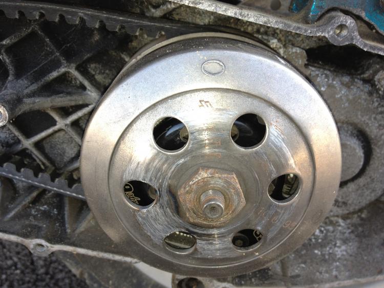

Bonsoir a tous,voilà j'ai un souci ma cloche ses rayé au carter,et du coup quand je roule ça fait un gros bruit de rayement et cela me faire perdre beaucoup de vitesse,pensez vous que cela vien de la cloche sachant qu'el ne doit pas touche le carter.
voilà je vous remercie d'avance :)

salut et merci de m'avoir répondue,et enfet c'est que le boulon de la cloche a sauter,la garage avec pas vissé le boulon correctement
Donc en gros on récapitule:
Ton carter est il déformé ?
Non du tout,le carter n'est pas deformé,en roulant le boulon de la cloche ses enlever pour sa qu'el ses rayé,et ce que je veux savoir ses si ça change quelque chose qu'el soit rayer sachant qu'apar la rayeur elle et neuve
Ah beh non si elle est juste rayé et non voilé c'est bon ;)
