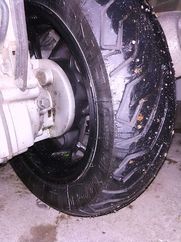

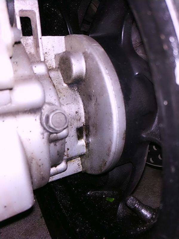

AnT Posté(e) le 3 novembre 2019 Signaler Partager Posté(e) le 3 novembre 2019 Bonjour, Depuis quelques temps j'ai des dépôts d'huile sur ma roue arrière (Sym 125i GTS de 2012) et ce matin je constate un dépôt sur la fourche d'une huile jaune. Dernière vidange en concession en avril (le niveau d'huile ne baisse pas depuis) et j'ai fait changer le joint spi et vidanger l'huile de transmission il y a 2 mois, quand je me suis aperçu de la fuite (c'est le concessionnaire qui m'a indiqué que c'était le joint spi) Dernièrement j'ai décidé de mettre les mains dans le cambouis pour changer moi même ma courroie et mes investigations au niveu d'une éventuelle fuite n'ont rien donné. Je vous joins deux photos, pas super nettes... Je remercie ceux qui voudront bien éclairer ma pâle lanterne ;-) Lien vers le commentaire Partager sur d’autres sites More sharing options...
BriocheChaude Posté(e) le 2 décembre 2019 Signaler Partager Posté(e) le 2 décembre 2019 Bonsoir, j'avais un scoot chinois et quand tu mets trop d'huile ça finit dans la boîte à air , essaie de l'ouvrir regarde si la mousse est pleine d'huile et par la même occasion nettoie la mousse ça fera pas de mal ! Lien vers le commentaire Partager sur d’autres sites More sharing options...
