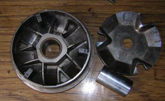

je connais quelquin qui me vent un variateur polini 30 euro met il ne sais pas ces lequelle polini je vous met quelque photo si vous pouvez me dire si il est en bonne etat? si ça vaut le coup? et ces quelle model? merci
11 réponses à cette question
le prix faut voir l etat car il manque les guides peut être ressort d embrayage aussi
voit a l emplacement des galets si c'est pas creuser est voit la pente du variateur si elle est pas un peu creuser
c'est bien le speed control de 2003 demande lui combient de km il as aussi
