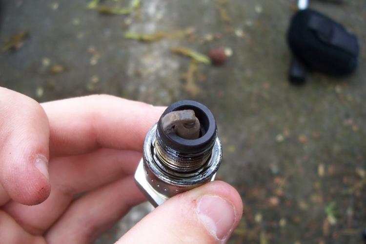

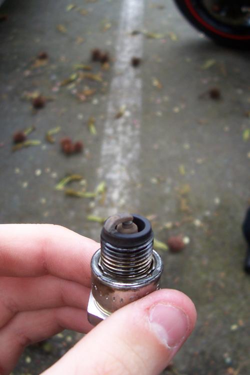

Sɑмy™ Posté(e) le 27 avril 2012 Auteur Signaler Posté(e) le 27 avril 2012 Besoin d'avis : Comment vous trouvez ma bougie ? je suis pas trop pauvre ? :| je suis un peu parano avec ça depuis que j'ai sérré ! Merci !
Kevdu06 Posté(e) le 27 avril 2012 Signaler Posté(e) le 27 avril 2012 Vraiment legerement pauvre, si tu roule comme sa tu risque pas de serré. Mais tu peux toujours essayer d'augmenté de 1 ou 2 points le gicleur pour essayer d'avoir une couleur brique.
Sɑмy™ Posté(e) le 27 avril 2012 Auteur Signaler Posté(e) le 27 avril 2012 Dac merci ! Ben la je suis en Gicleur 78, je vais essayer de trouver un 79 par la une fois que j'aurais fini tout mes réglages variations
H3RoiiKz' Posté(e) le 27 avril 2012 Signaler Posté(e) le 27 avril 2012 légérement pauvre mais sa risque rien tkt :). Je viens de faire une bete d'amorce sur la national pas plus tard que cette aprem midi moi :o
Sɑмy™ Posté(e) le 27 avril 2012 Auteur Signaler Posté(e) le 27 avril 2012 légérement pauvre mais sa risque rien tkt :). Je viens de faire une bete d'amorce sur la national pas plus tard que cette aprem midi moi :o Ah bon ? Trop pauvre ?
H3RoiiKz' Posté(e) le 27 avril 2012 Signaler Posté(e) le 27 avril 2012 Non pourtant je suis Marron Brique, ma pompe a huile marche niquel, j'ai néttoyer le carburateur y a 1heure etc enfin je verrai si sa le refais je sais pas de quoi sa viens mais dans tous les cas j'ai prit chère je monte a 75km/h au compteur maintenant Mdrr'! du coups mois prochain pour mon anniv' bah ça va partir pour 50 fonte style Top performance je pense :). 1
