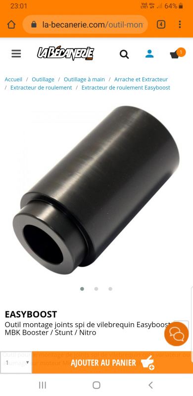

Bonjour l'équipe je viens vair voir car je vais remonter mon moteur mais je ces pas la profondeur exacte du joint spi coter variateur qui connais set cote comme sa je peux me fair l'outil parfait pour le remonter .
Ps : si vous avez la cote exacte il me la faudrait   en mm s'il vous plaît

La profondeur a mettre dans le carter ?
Moi je veux reproduire set outil

Oui l'épaisseur est marqué dessus, honnêtement pour mettre un joint spi pas besoin d'outils.
Tu mais ça a l'œil ?
Oui a l'oeil mais c'est pas forcément une référence :D
Le truc serait d'avoir une rondelle plate dans laquelle tu passe la queue de vilebrequin et tu pousse avec comme cela tu peux pas aller plus loin que le bord du carter.
