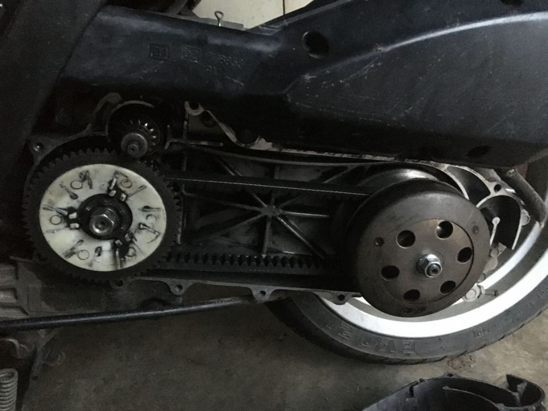

Val1007 Posté(e) le 29 décembre 2019 Signaler Partager Posté(e) le 29 décembre 2019 Bonjour j'ai un petit problème sur mon scooter que j'ai eu d occasion depuis 4 mois. J étais en train de conduire quand le moteur a commencé à tourner à vide je me suis mis sur le côté et je suis rentré chez moi à pied le lendemain j'ai démonté l arrière du scooter là ou il y a la courroie et la j'ai vu que la courroie était cassé je les change et quand j'ai enfin réussi à mettre la courroie et que j'ai remonté le scooter le scooter ne voulait plus démarrer . Je pense que c'est à cause du kick car quand j essaie de le démarrer avec le kick le kick force ou ce bloque je sais pas si il est mal positionné ou quoi que ce soit mais si vous pouvez m aider ce serait vraiment gentils . Merci . c'est un Peugeot kisbee Lien vers le commentaire Partager sur d’autres sites More sharing options...

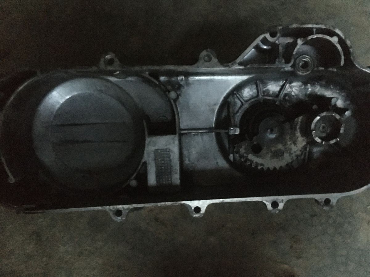

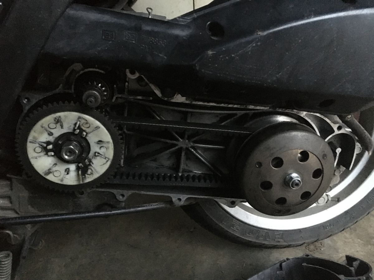

Val1007 Posté(e) le 29 décembre 2019 Auteur Signaler Partager Posté(e) le 29 décembre 2019 Je ai pas pu envoyer une vidéo ou le kick se bloque Est ce que vous voyez quelque chose d anormale sur les photos ? Lien vers le commentaire Partager sur d’autres sites More sharing options...
Bader Posté(e) le 29 décembre 2019 Signaler Partager Posté(e) le 29 décembre 2019 C'est pas le plus important le kick faut voir si il y a un problème niveau moteur déjà Lien vers le commentaire Partager sur d’autres sites More sharing options...
