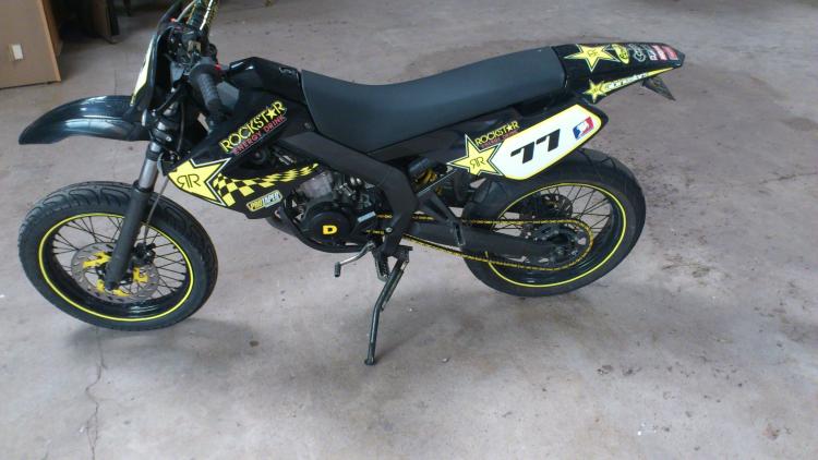

DOUDOU_MZ Posté(e) le 3 août 2013 Signaler Posté(e) le 3 août 2013 Magnifique *-* Vivement que le r2 arrive :)
jona67 Posté(e) le 3 août 2013 Signaler Posté(e) le 3 août 2013 Bien trouver la photo contre les bottes de foin ^^

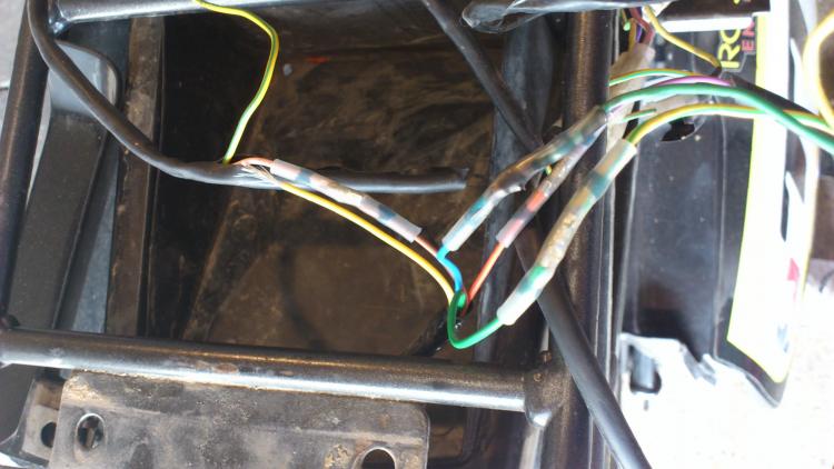

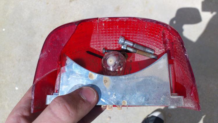

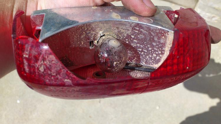

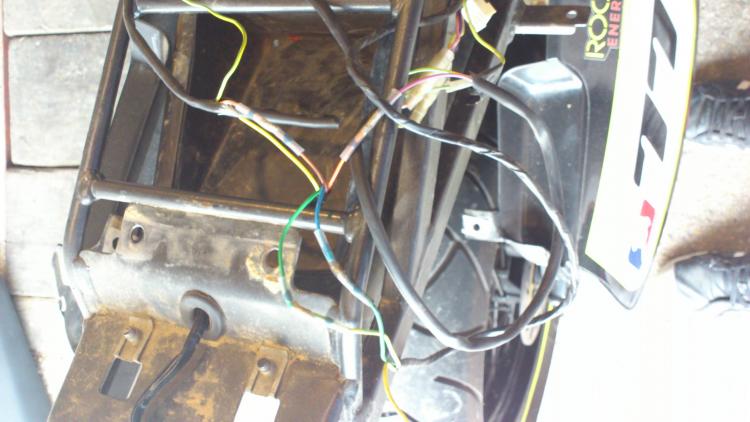

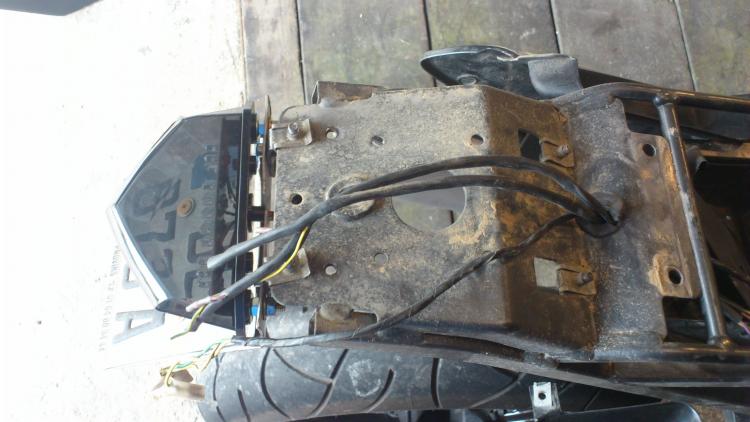

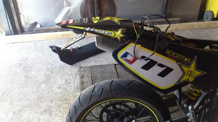

xReeed77 Posté(e) le 6 août 2013 Auteur Signaler Posté(e) le 6 août 2013 (modifié) Bon aujourd'hui j'ai recu mon petit colis ! voilà la gueule de mon ancien feu.. En cours de branchement ! Et BIG problème, mon feu marche bien il n'as pas de souci j'ai tout testé, mais mon fil jaune qui viens du faisceau pour alimenté les feu de route ne fonctionne pas, et avant il grillais tout le temps mon ampoule de l'ancien feu, d'ou sa peu venir? j'ai pas le courage de cherché sur la moto la.. en plus je sais plus ou est mon voltmetre.. Modifié le 6 août 2013 par xReeed77 1

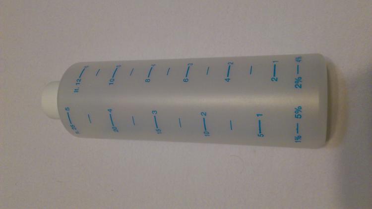

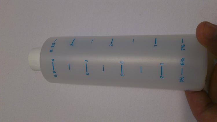

GrosBriderDeOuf Posté(e) le 6 août 2013 Signaler Posté(e) le 6 août 2013 Sympa le colis :). Euh hum, pour répondre a ta question de branchements, j'ai peut être une idee, mais d'abord faut que je sache aucun de tes autres feux ne grille comme ton feux arrière la, genre ton phare ou un clignotant ect? Et aussi y a t-il une possibiliter que tu nous montre ton doseur avec quelques photos s'il t plait? je cherche a en acheter un mais je sais pas vraiment lequel prendre.
xReeed77 Posté(e) le 7 août 2013 Auteur Signaler Posté(e) le 7 août 2013 Avant j'avais le même feu il marchais niquel et n'as jamais cramé. Depuis que j'ai mon feu a ampoule il a cramé 4 fois, et a l'avant 2-3 fois mais il on jamais cramé en même temps.. tien tes photos
GrosBriderDeOuf Posté(e) le 7 août 2013 Signaler Posté(e) le 7 août 2013 Ok merci pour les photos :). Bah moi c'était mon phare a l'avant tous les quelques semaines il griller, j'allai chez le garagiste en acheter une nouvelle, ceci est arriver 6 fois, le garaiste me repeter "arrête d'aller dans les chemins, c'est a force de ce prendre des nid de poules", du coup j'ai arrêter de faire ca, jeviter les petits trous dans la route, et toujours rien, ca cramer encore, alors je suis retourner le voir le pro, je lui ai dit que le problème persister, donc il m'a dit "bah au fait c'est peut être ton regulateur de tension, j'y avais même pas penser", merci sympa pour moi les ampoules et un regulateur de tension. Bref, je raconte ma life la xD, c'est peut être le même problème que moi ça a lair tres similaire mais voilà verifie hein ;).

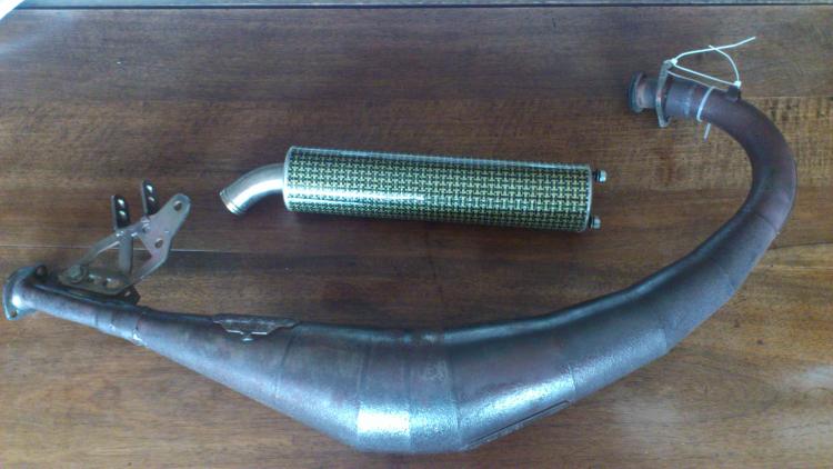

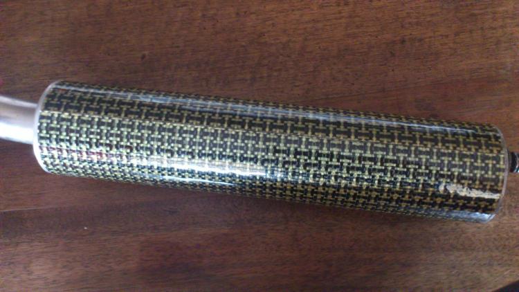

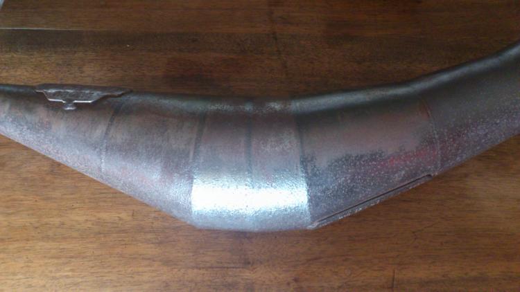

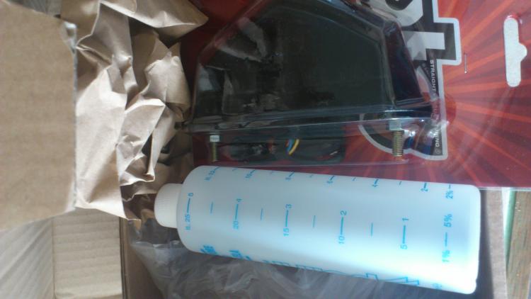

xReeed77 Posté(e) le 7 août 2013 Auteur Signaler Posté(e) le 7 août 2013 Bon aujourd'hui la factrice m'as apporte quelque chose :cool: J'ai pas de photo du carton complet je peux pas faire deviné, du coup je balance les photos direct :p Bon j'ai enlever le plus gros de la rouille sur le pot, et je l'ai monté comme sa pour réglé le carburateur, mais j'ai pas le bon gicleur du coup j'me suis mis trop riche.. j'vais cherché un autre gicleur plus tard.. il faut que je finisse le pot et puis je doit le démonté et remonté bien car j'ai du mal le mettre ( j'ai du faire sa en urgence car j'ai eu un soucis j'ai du partir ) et du coup j'ai plein d'huile qui a coulé.. vous verrez dans ma vidéo.. voici les photos vites fais.. Pas a l'exterieur car temps pourris.. et moto crade du coup je l'ai pas laver vu que j'ai fais 30 bornes sous la flottes.. J'ai mis un petit coup de gaz en rentrant la moto et voilà le résultat : Trop de puissance :o Sinon niveau conduite, je suis mal réglé donc j'peux pas trop savoir ce que sa donne, mais le moteur mouline trop dans les tour donc j'vais voir pour prendre une couronne de 50 au lieu de 53.. j'ai déja un pignon de 15 qui est neuf j'vais pas remettre un 16 ^^ Voici la vidéo du bruit http://www.youtube.com/watch?v=Ja0edNvuHwQ&feature=youtu.be
