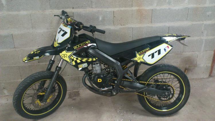

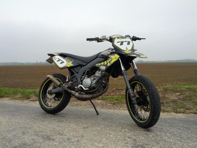

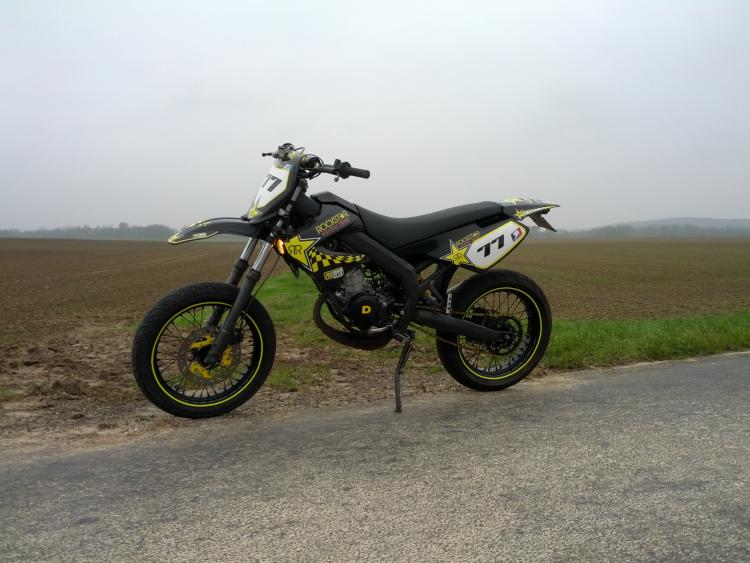

xReeed77 Posté(e) le 10 septembre 2013 Auteur Signaler Posté(e) le 10 septembre 2013 Bon un peu decu que tu arrête mais bon :/. Sinon ta mob est toujours aussi jolie :P Bon, vu que tu m'as suivi pas mal, et que je suis gentil (a) je te donne 2 photos de comment elle est actuellement, cherche ce qui a changé :p 1
GrosBriderDeOuf Posté(e) le 10 septembre 2013 Signaler Posté(e) le 10 septembre 2013 Dis moi mais.. il y a un autocolant énorme qui sait former tout seul sur ton garde boue avant :p c'est frais ca :D. il y a autre chose que j'ai louper?
xReeed77 Posté(e) le 10 septembre 2013 Auteur Signaler Posté(e) le 10 septembre 2013 Non pour le moment il y a que sa, je suis trop pris par le lycée j'ai même pas encore réglé correctement la moto ni rien.. 1

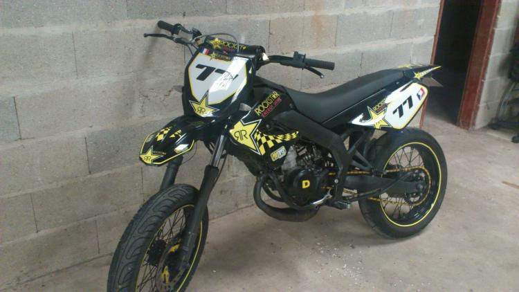

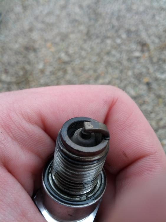

xReeed77 Posté(e) le 19 novembre 2013 Auteur Signaler Posté(e) le 19 novembre 2013 Bon ok, je fais un petit tri dans les photos rapidement et j'envoi sa ! alors, sinon, en ce qui concerne le changement, la moto est a peu pres réglé mais un poil riche ce qu'il fait qu'elle déconne quand je prend trop de tour mais c'est pas génant, j'ai changer de pipe d'admission car j'ai jamais aimé celle d'origine, la moto étais ultra crade donc j'ai donné un bon coup de nettoyage :) Je voulais acheter un booster full bcd et full Stage6 en 70 niveau moteur mais je m'y suis pris un peu tard et déja vendu :(

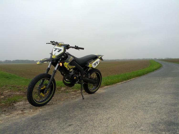

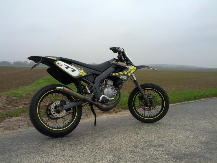

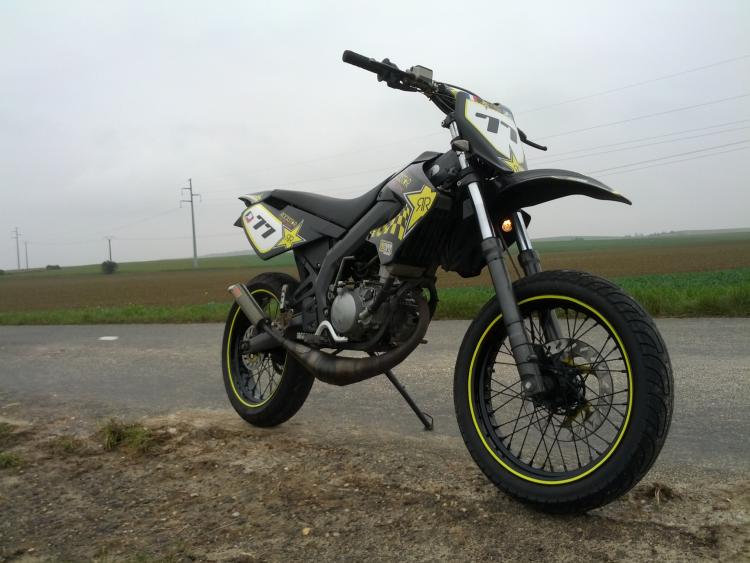

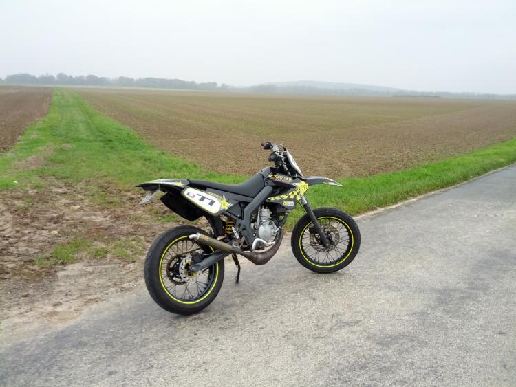

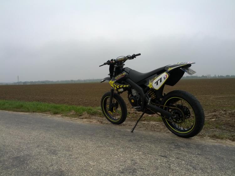

xReeed77 Posté(e) le 19 novembre 2013 Auteur Signaler Posté(e) le 19 novembre 2013 Bon , voilà la bougie a l'heure actuel : Et puis petit shoot de la moto après le petit lavage! :) Dites moi si vous avez des idées de modifs à faire (pas trop coûteuse) :D En ce qui concerne la pipe d'admi, j'ai pas de photos de près, mais c'est une mvt 17.5-21mm 1
GrosBriderDeOuf Posté(e) le 20 novembre 2013 Signaler Posté(e) le 20 novembre 2013 J'aime toujours autant ta moto :p. Sympa d'avoir quelques petits news. La gueule de ta bougie a l'air plutot pas mal :).
xReeed77 Posté(e) le 20 novembre 2013 Auteur Signaler Posté(e) le 20 novembre 2013 J'aime toujours autant ta moto :P. Sympa d'avoir quelques petits news. La gueule de ta bougie a l'air plutot pas mal :). Ca fais toujours autant plaisir :p et oui c'est un poil trop riche mais je laisse comme sa car gicleur de 105 c'est beaucoup trop riche,103 c'est beaucoup trop clair a la couleur, et la j'ai un 104, c'étais un poil pauvre et j'ai décalé l'aiguille d'un cran et c'est comme sa..
