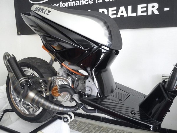

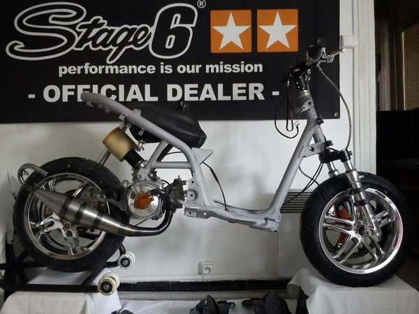

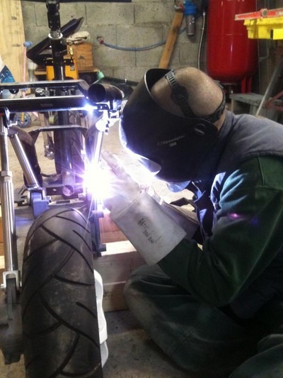

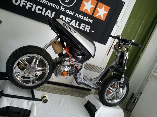

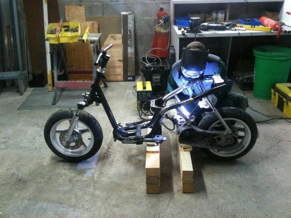

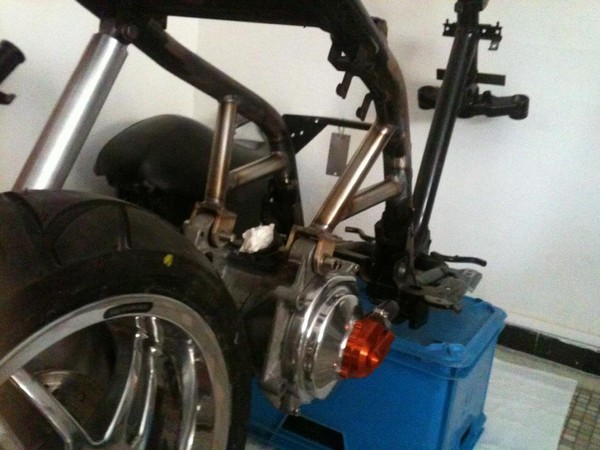

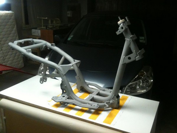

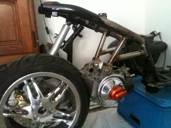

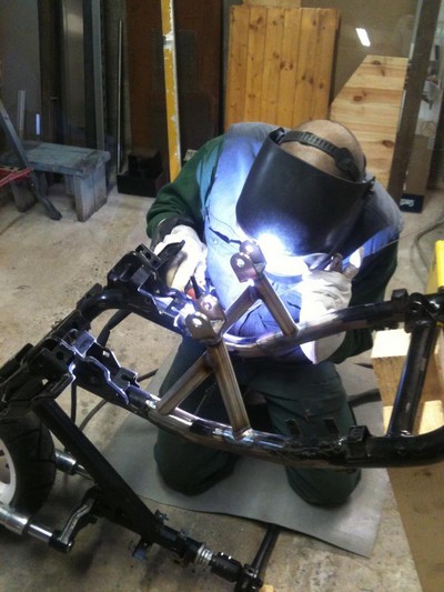

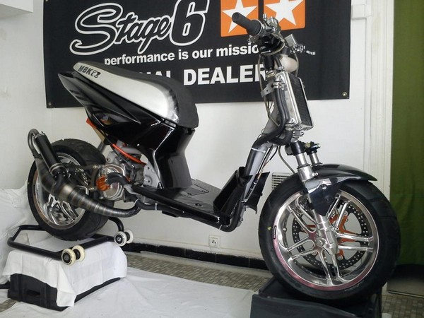

Après le Bw's lc de l'année passée, me revoilà avec un nouveau chassis pour 2012 !
Quelques clichés de l'avancement...
post-4083-0-19385700-1333994073_thumb.jp
post-4083-0-10285500-1333994143_thumb.jp
post-4083-0-98528800-1333994149_thumb.jp
post-4083-0-73665400-1333994155_thumb.jp
post-4083-0-40573200-1333994161_thumb.jp
post-4083-0-20509600-1333994170_thumb.jp
post-4083-0-60167100-1333994176_thumb.jp
post-4083-0-83090000-1333994181_thumb.jp
post-4083-0-40267000-1333994187_thumb.jp
post-4083-0-15005100-1333994195_thumb.jp
post-4083-0-26443400-1333994202_thumb.jp
post-4083-0-66642800-1333994210_thumb.jp
post-4083-0-37336400-1333994217_thumb.jp

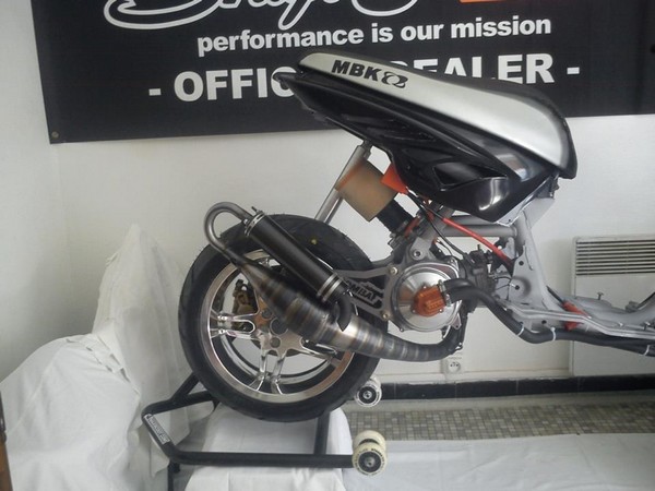

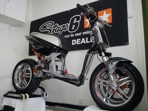

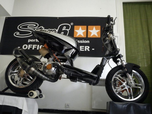

La configuration du bloc n'a pas changée, si ce n'est un échappement Voca, en parallèle du R14 qui est l'initial.
Mhr Team2 d.47,6 tuned TR®
Rhq 80/12 sur celeron
Admission taillée masse TR® bac et manchon gros diamètre
Koso d.28
Échappement R14 S6 / Voca R Combat
Variation GP Malossi
Allumage analogique Italkit
19 cv sur banc rotronics, avec un allumage analogique et une variation petite plage.
Vos impressions ? @+!
