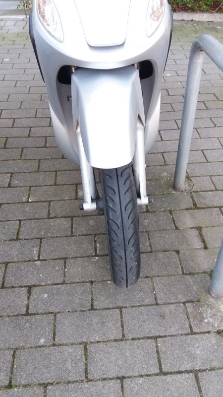

Bonjour,
Après être tomber en scooter en tournant (J'ai trop penché sur le côté) mon pneu du côté on voit qu'il a "rapé". Et au niveau de la vis en bas de la fourche (fixation de la roue) On voit que la vis a aussi un peu souffert (rayure) d'ailleurs il y avait un "cache vis" que je ne retrouve pas.
Ma roue est de travers vous pensez qu'il peut s'agir d'une vis tordu au niveau de ma jante ? (Et non d'une fourche tordu ?)
Quand je roule j'ai une sensation étrange mais le scooter roule droit (du moins je crois) c'est en tournant que je sens que j'ai pas de roue avant (comme un aquaplaning les roues ne sont pas ai contacy direct avec la route)
Sur la photo le garde de boue est parfaitement aligner avec le guidon
Merci à vous

C'est qui me frappe c'est que ta roue n'est pas du tout centrée entre les fourreaux de fourche :blink:
Tu m'étonne que tu ai de drôles de sensations au guidon :D

Pour re-centrer la roue il faut que je remplace un truc (vis, fourche etc) ? Ou juste un petit désserage résserage suffirait ?
Ps: un grand merci :D
Non un desserage ou quoi , je pense qu'une cale a été mal remise ou manquante un truc du genre.
N'étant pas sur place tu devras te débrouiller ^^
