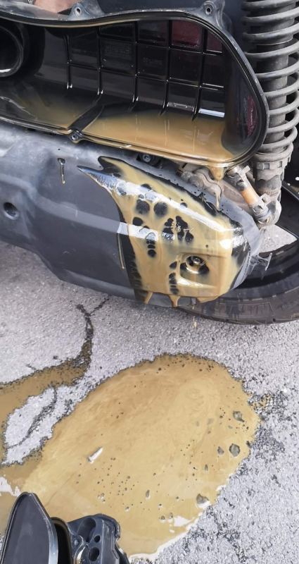

Rom59 Posté(e) le 16 mai 2020 Signaler Partager Posté(e) le 16 mai 2020 Bonsoir, J'avais un scooter x max 125 de 2008 que je viens de vendre cette aprem. L'acheteur repart avec est globalement une heure après il m'envoie je suis en panne sur l'autoroute. Il m'envoie une photo apparemment il dit qu'il y aurait de l'huile entré dans le filtre à air ? Voici la photo Pensez vous que cela est grave ? réparation couteuse ? Je dois forcément le réparer chez yamaha ? Je suis très inquiet. Merci pour vos réponses. Lien vers le commentaire Partager sur d’autres sites More sharing options...

Bader Posté(e) le 17 mai 2020 Signaler Partager Posté(e) le 17 mai 2020 A oui la sens le gros billet a la clé , Inspecte la couleur de l'huile moteur pour voir. tu as un refroidissement a air ou liquide sur ce scooter. Lien vers le commentaire Partager sur d’autres sites More sharing options...

Bader Posté(e) le 17 mai 2020 Signaler Partager Posté(e) le 17 mai 2020 Bah oui , La concoillote c'est sûrement une remontée d'huile via le reniflars du cache culasse. Donc ou ton moteur a du en cracher du a la séance d'autoroute peut être a cause d'un niveau trop élevé. Perso je ferai une vidange voir la couleur de l'huile si il y a pas eu de mélange avec un autre liquide du moteur (essence ou liquide de refroidissement ) ou de grande traîner brillante. Ensuite nettoyage du filtre et un essai avec le niveau d'huile approprié, une prise de compression serait bien aussi . Lien vers le commentaire Partager sur d’autres sites More sharing options...
