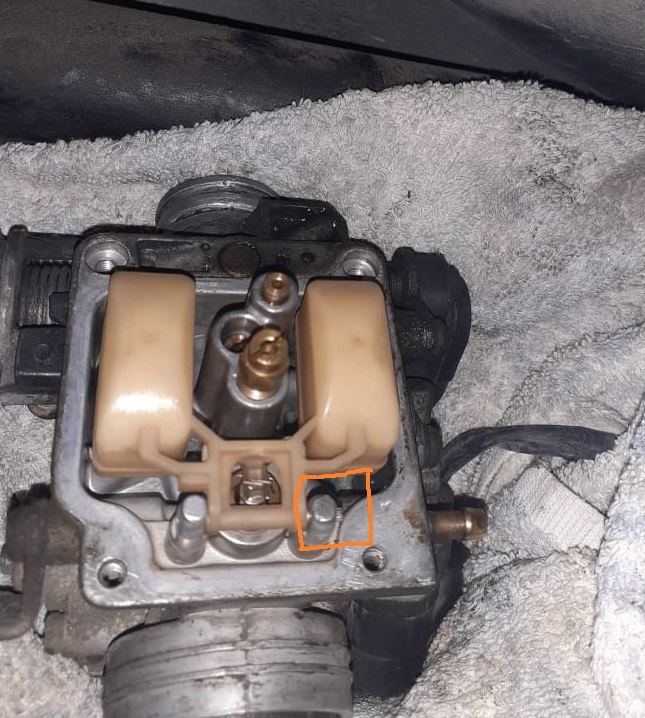

Clm Posté(e) le 15 janvier 2021 Auteur Signaler Partager Posté(e) le 15 janvier 2021 Re salut a tous, je viens d'acheter un pointeau pour Kymco 125, j'ai démonté mon carburateur pour acceder au flotteur.. Je n'arrive pas a retirer l'axe. pour ceux qui connaissent la marque, il y a une partie de l'axe qui dépasse sur le coté, cette partie est un genre de mini ecrou cranté sur le coté.. (continuité de l'axe mais pas lisse) est ce que vous savez si je suis sensé pousser l'axe pour le sortir? le devisser avec cette partie crantée? je joins une photo pour que ca soit plus clair Merci d'avance pour vos réponses Lien vers le commentaire Partager sur d’autres sites More sharing options...
