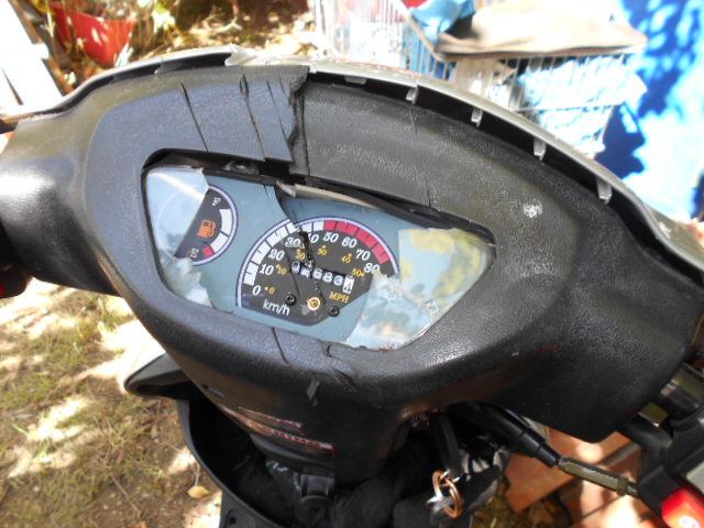

Une amie s'est fait détruire son petit scooter de marque Meiduo ( chinois ) par un enragé à coups de machettes
Type 13 QMB ,GY6 , je crois car je m'y perd un peu
Voici quelques images du massacre .
Et depuis cette agression sauvage il ne démarre plus
