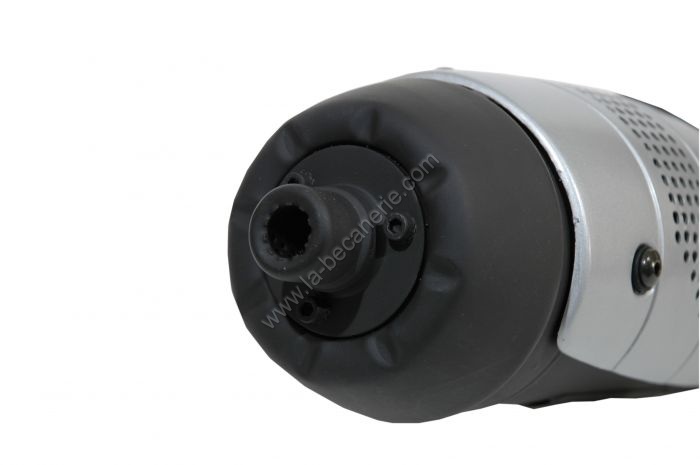

Typhoon2011 Posté(e) le 13 avril 2012 Auteur Signaler Partager Posté(e) le 13 avril 2012 Bah le mécano ma dit que je devrai dépasser au moins la barre des 80, je sais pas si c'est important, mais comme je te l'ai dit, il a ouvert cette partie : Il a couper une sorte de " filtre " je sais pas quoi, c'est bien à faire ou pas ? Lien vers le commentaire Partager sur d’autres sites More sharing options...
Runner94 Posté(e) le 13 avril 2012 Signaler Partager Posté(e) le 13 avril 2012 C'est pas sa un débridage normalement, c'est le cone coté coude Lien vers le commentaire Partager sur d’autres sites More sharing options...
Typhoon2011 Posté(e) le 13 avril 2012 Auteur Signaler Partager Posté(e) le 13 avril 2012 Le pot est déjà débrider mais la il a ouvert ça, et scier un truc, je sais pas c'est quoi :/ Lien vers le commentaire Partager sur d’autres sites More sharing options...
Runner94 Posté(e) le 13 avril 2012 Signaler Partager Posté(e) le 13 avril 2012 Sa sert à rien normalement c'est juste au coude Lien vers le commentaire Partager sur d’autres sites More sharing options...

Xiikon Posté(e) le 13 avril 2012 Signaler Partager Posté(e) le 13 avril 2012 a mon avis le '' filtre '' que tu parle ca doit être la mitraillette, ca permet de moins freiner les gaz mais c'est pas ca qui va te faire gagner plus de puissance, et par contre ton bruit du pot change et tu es sur a 100% que ton pot es bien débrider? le ressort rouge me parait un peu dure, et si c'est le cas c'est normal que ton scoot na pas une bonne vitesse de pointe, quelqu'un connais la durtée %? Lien vers le commentaire Partager sur d’autres sites More sharing options...
Runner94 Posté(e) le 13 avril 2012 Signaler Partager Posté(e) le 13 avril 2012 a mon avis le '' filtre '' que tu parle ca doit être la mitraillette, ca permet de moins freiner les gaz mais c'est pas ca qui va te faire gagner plus de puissance, et par contre ton bruit du pot change et tu es sur a 100% que ton pot es bien débrider? le ressort rouge me parait un peu dure, et si c'est le cas c'est normal que ton scoot na pas une bonne vitesse de pointe, quelqu'un connais la durtée %? Les ressorts rouge Leovince équivalent à du Jaune Malossi donc +50% tous les Touring sont régler comme sa et c'est niquel, même si ils serait trop durs il ne serait pas la cause du mauvaise pointe car les ressorts d'embrayage agissent uniquement sur l'accélération (0-20km/h) Lien vers le commentaire Partager sur d’autres sites More sharing options...
