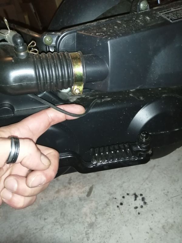

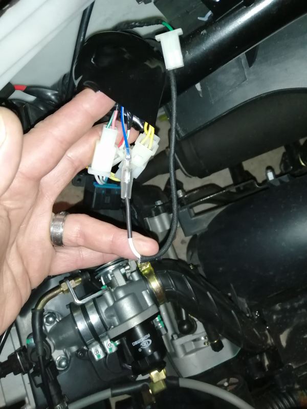

penshu Posté(e) le 3 octobre 2020 Signaler Posté(e) le 3 octobre 2020 bonjour , j'ai acheté un Tianying B MAX 4t 50 cc je voudrais le débrider au niveau cdi mais je n'y arrive pas pouvez vous m'aider ? j'ai trouvé un câble qui de la 1ere photo et qui arrive a la 2eme mais quand je débranche ce fil "bleu" le scoot a 20km/h à fond

Guigui80 Posté(e) le 24 janvier 2021 Signaler Posté(e) le 24 janvier 2021 Je ne peut pas le certifier mais il me semble que c'est celui qui vas dans la boîte à kick, ne pas couper le file Un fois avoir trouvé le bon file ne pas le coupé juste l'extraire de la cosse, et l'isoler avec du rubans électricien ou gaine thermo-retractable
