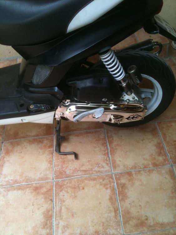

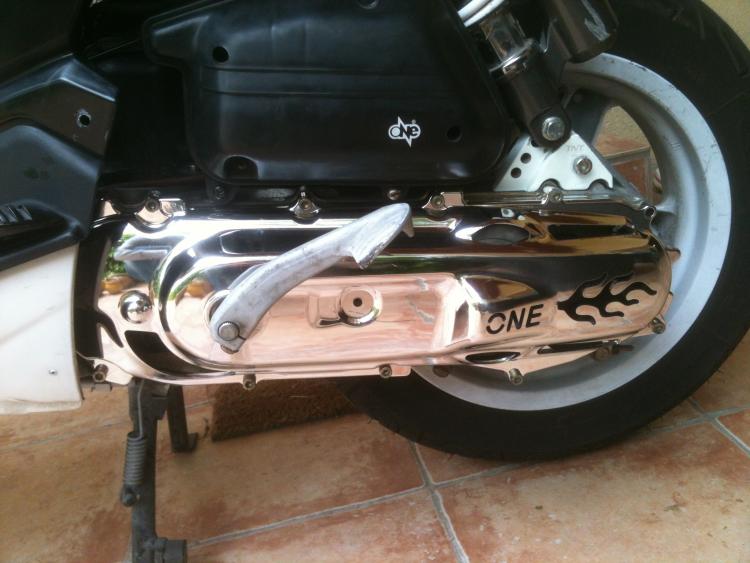

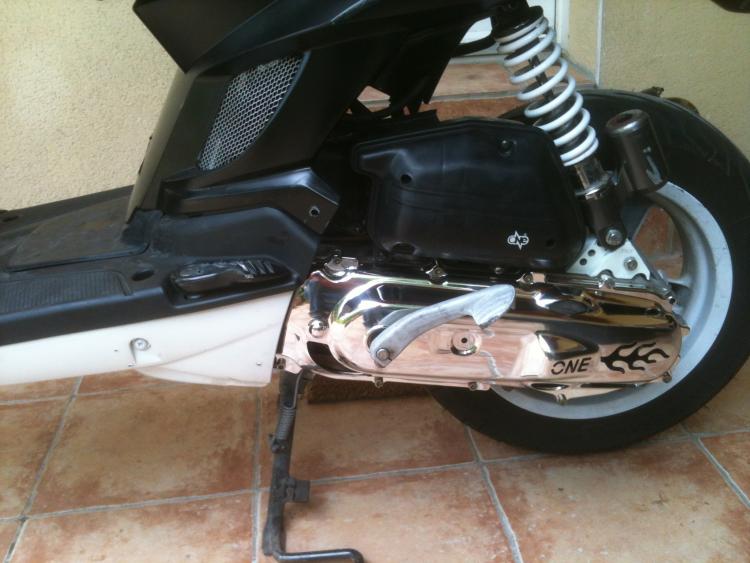

Je l'ai acheté 5€ a un gars sur scooter system, il était neuf jamais servit et il en vaut 70€ neuf.
Mais comme un con hier en voulant monter le système de kick je l'ai rayé avec un couteau j'ai les boules..
^^ 5 euros eh beh dis donc ça va, et y a une grosse rayure elle se voit? bien
non pas énorme la rayure mais regarde au niveau de l'axe du kick sur la photo zoomé, un peu a gauche au mileu tu la voit normalement
