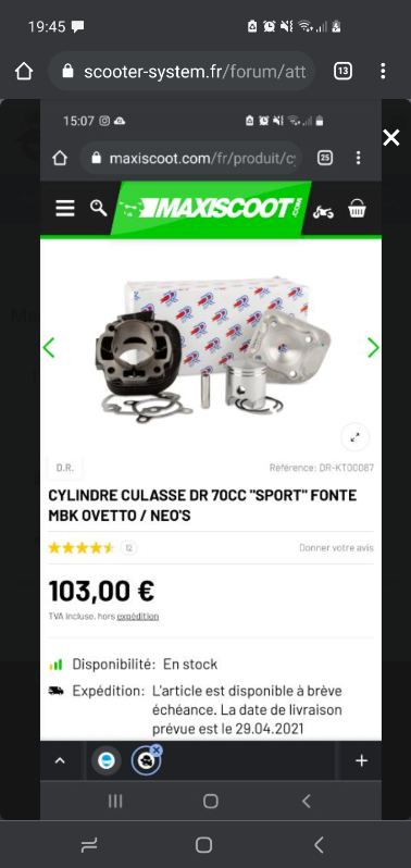

0 Rey96 Posté(e) le 31 mai 2021 Auteur Signaler Posté(e) le 31 mai 2021 il y a 15 minutes, Nozix a dit : Alors tout dépend du kit que tu achète si c'est un pack complet ou un kit pièce par pièce donc regarde bien le détail du kit et les pièce qui y son comprise et moi je prend mon pied à coulisses ou alors un réglé sinon tu prends la référence de ton cylindre piston et tu recherche sur internet. D'accord moi on m'as conseillé de mettre ça c'est bien ?
0 Nozix Posté(e) le 31 mai 2021 Signaler Posté(e) le 31 mai 2021 il y a 25 minutes, Rey96 a dit : D'accord moi on m'as conseillé de mettre ça c'est bien ? Oui c'est un bon cylindre d'endurance en fonte c'est solide mais un peu moins puissant que d'autre mais après ce n'est pas pour faire du run à mon avis.
0 Rey96 Posté(e) le 1 juin 2021 Auteur Signaler Posté(e) le 1 juin 2021 Il y a 21 heures, Nozix a dit : Oui c'est un bon cylindre d'endurance en fonte c'est solide mais un peu moins puissant que d'autre mais après ce n'est pas pour faire du run à mon avis. Non en effet je dois faire plus de 60km jour pour aller et revenir du taf Il irai pour moi du coup ? J'ai regarder mon axe cet un 10mm
0 Nozix Posté(e) le 1 juin 2021 Signaler Posté(e) le 1 juin 2021 Il y a 2 heures, Rey96 a dit : Non en effet je dois faire plus de 60km jour pour aller et revenir du taf Il irai pour moi du coup ? J'ai regarder mon axe cet un 10mm D'accord oui il ira très bien c'est du solide en endurence.
0 Rey96 Posté(e) le 1 juin 2021 Auteur Signaler Posté(e) le 1 juin 2021 il y a 2 minutes, Nozix a dit : D'accord oui il ira très bien c'est du solide en endurence. Merci, du coup les pièces que tu disais plus haut sont déjà avec ce que je vais acheter ? Et si je prends ce moteur plus un pot ça va aller ?
