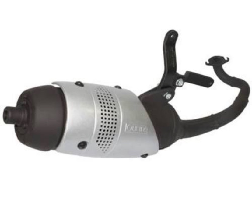

Kaippler Posté(e) le 22 juin 2021 Signaler Posté(e) le 22 juin 2021 Bonjour/Bonsoir, j’ai en ma possession un Piaggio Zip 2t de 2017, juste débrider au variateur et je prendre 60 plat 70 en descente. Je vais sans doute acheter un pot touring, j’aimerais savoir quel réglage dois-je faire pour gagner en puissance/vitesse de pointe. J’aimerais aussi que mon scooter soit stable c’est à dire que je ne fasse pas de la mécanique toute les semaines etc…
0 memell Posté(e) le 24 juin 2021 Signaler Posté(e) le 24 juin 2021 salut, je te conseille -d'alléger tes galets, des 5, 5g devrait faire l affaire -ressorts d'embrayage jaune malossi ressort poussé origine et bien sur augmenter ton gicleur
