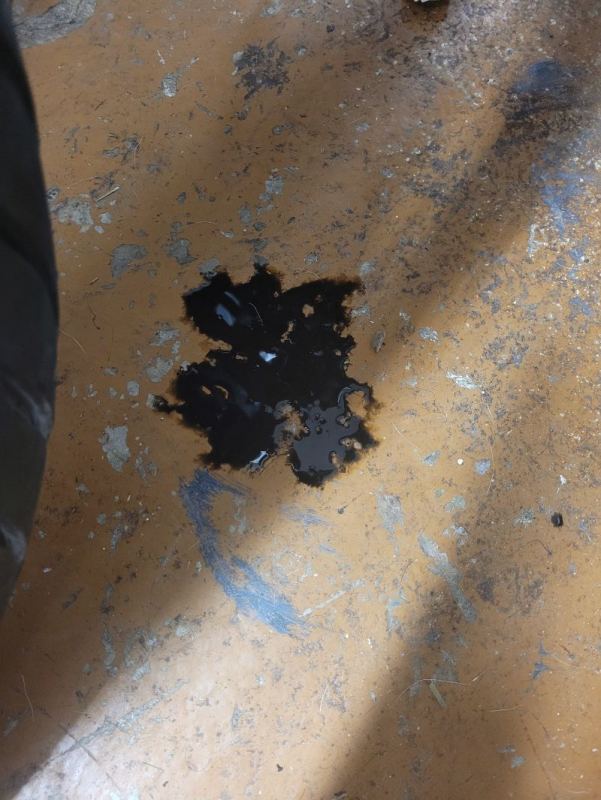

Bonjour j'ai une Derbi j'ai installer un kit 70 airsal fonte avec un allumage mvtdd et un carburateur 21 Dell'Orto seulement quand j'accélère la moto s'étouffe je pense que c'est trop riche (j'ai ungicleur de 90)
J'ai aussi un autre problème c'est qu'il y a beaucoup de fumé par le pot d'échappement et ça sent vraiment le cramé cette nuit j'ai ça qui a coulé par le joint entre la cartouche et le pot.

Salut, c’est vrai que ça a l’air très riche mais ça m’étonne en même temps car je suis moi aussi en 70 sur derbi (70airsal alu €3) mais avec carburateur de 24 pwk et gicleur de 125 donc ça me parrait très bizarre, tu n’aurais pas mis trop d’huile à tt hasard ?
