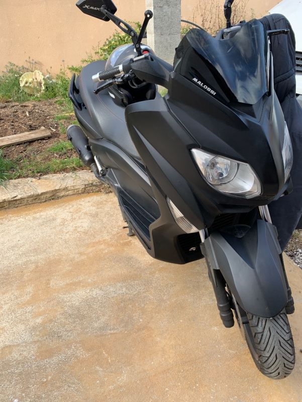

So11 Posté(e) le 8 août 2021 Signaler Posté(e) le 8 août 2021 Bonjour, j’ai un petit soucis sur mon Xmax, dernièrement tout allé très bien, mais j’ai oublié de vérifier la courroie et elle a laché pendant que je roulais, donc je l’ai changé, j’ai remis le même modèle, j’ai aussi changé les galets qui étaient un peu abîmé, et j’en ai mis des à peines un peu plus lourd, ils faisaient 8g et là je les ai passé à 8,5g, et depuis j’ai une sorte de trou au démarrage, avant il montait de suite dans les tours, maintenant il broute 1/2 secondes seconde avant de partir, ce qui cause un petit soucis quand je souhaite faire un départ rapide, comme au rond point où au stop etc, après quand je roule l’accélération est parfaite et très réactive même à faible vitesse, simplement quand je fais un démarrage à l’arrêt, auriez vous une idée d’où peut venir le souci s'il vous plaît ? ( le scooter dispose simplement d’un variateur et d’un embrayage malossi avec des galets de 8,5g )
Bader Posté(e) le 8 août 2021 Signaler Posté(e) le 8 août 2021 Salut La courroie est sûrement à peine plus large c'est ça qui donne le troue au démarrage.
