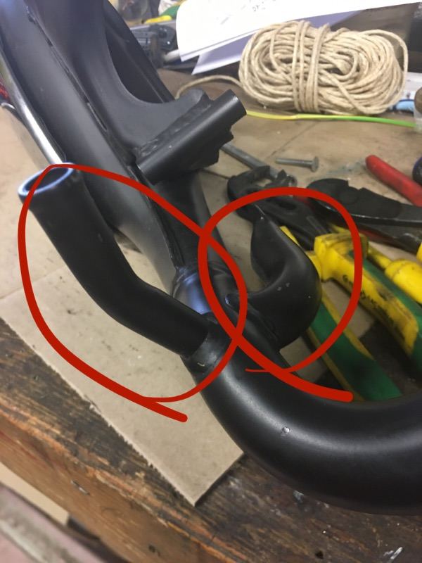

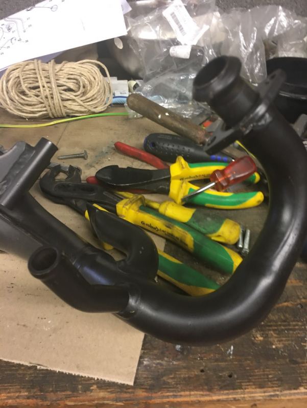

Bonjour, je suis l’heureux propriétaire d’un vespa primavera 2t 50cc de 2017, et je souhaiterais savoir comment débrider le pot d’origine, sachant qu’il n’y a aucune bride en sortie moteur il devrait y en avoir une en forme de cuillère forçant les gaz a aller dans l’anti pollution, mais il y a 2 coudes ( un fin menant a lanti pollution et un large menant nul part) auriez-vous une idée de ou se situe la cuillère ?
Autre question, combien pensez vous qu’une clavette décalée top perf me ferait gagner de km/h ? Merci d’avance

Avec une photo du pot ce serait plus simple ;)
Dans la majeure partie des cas le truc consiste à couper le petit tube pour garder le plus gros et obturer le trou laissé.
Vu ta configuration d'origine je doute qu'une clavette décalée te fasse gagner quelque chose.
