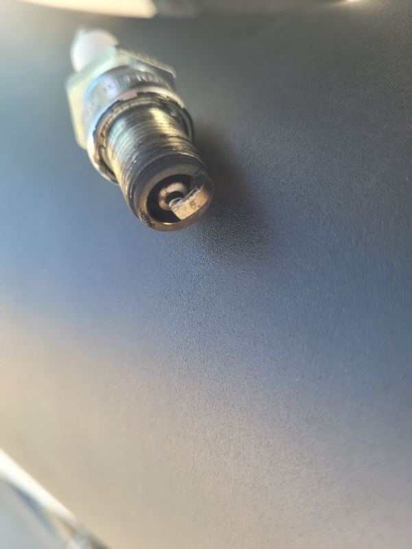

Geoffrey77 Posté(e) le 22 août 2021 Signaler Posté(e) le 22 août 2021 Bonjour voilà ma bougie vous en pensez quoi ?
1 beber Posté(e) le 23 août 2021 Signaler Posté(e) le 23 août 2021 bonjour elle est neuf la bougie on dirait que tu es pauvre remonte d une taille mes attend autre avis
0 Geoffrey77 Posté(e) le 23 août 2021 Auteur Signaler Posté(e) le 23 août 2021 Ah oui mince la bougie est neuve
0 beber Posté(e) le 23 août 2021 Signaler Posté(e) le 23 août 2021 si elle est fort mouillait tu peux descendre de 5
0 Geoffrey77 Posté(e) le 23 août 2021 Auteur Signaler Posté(e) le 23 août 2021 Je suis déjà en gicleur de 78 et nan elle n'est pas trop mouillé
0 Geoffrey77 Posté(e) le 23 août 2021 Auteur Signaler Posté(e) le 23 août 2021 Kit 70 airsal allumage mvt pot Scr corse sm
0 beber Posté(e) le 23 août 2021 Signaler Posté(e) le 23 août 2021 boîte à air ? tu devrais être vers 85 90 je pense
0 beber Posté(e) le 23 août 2021 Signaler Posté(e) le 23 août 2021 pour moi tu devrait être vers 85 90 tu as pas de brise d air
0 Geoffrey77 Posté(e) le 23 août 2021 Auteur Signaler Posté(e) le 23 août 2021 Nan pas de prise d'air si je monte au dessus de 78 ça broute
0 Geoffrey77 Posté(e) le 23 août 2021 Auteur Signaler Posté(e) le 23 août 2021 (modifié) Dell'Orto 21 phbg bs Modifié le 23 août 2021 par Geoffrey77
0 beber Posté(e) le 23 août 2021 Signaler Posté(e) le 23 août 2021 oui alors essaie avec 75 et l aiguille elle est a quel cran
0 beber Posté(e) le 23 août 2021 Signaler Posté(e) le 23 août 2021 je pensais que c était un 19 essaie au dernier

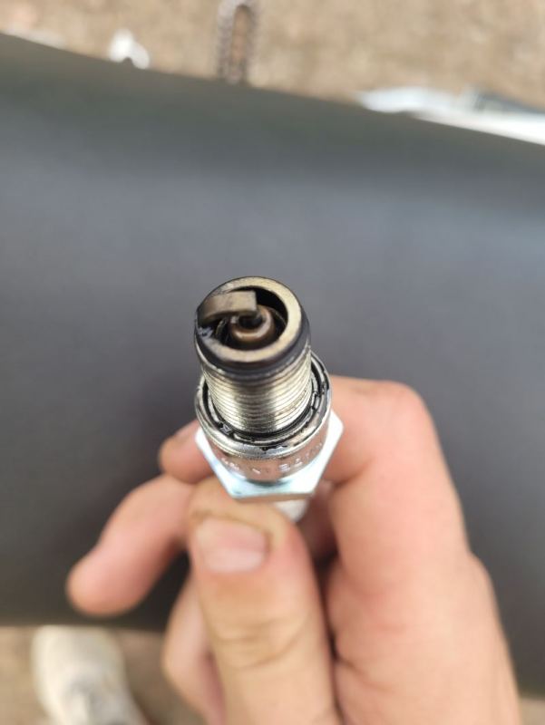

0 Geoffrey77 Posté(e) le 24 août 2021 Auteur Signaler Posté(e) le 24 août 2021 Bonjour voilà j'ai refait un test
0 Geoffrey77 Posté(e) le 24 août 2021 Auteur Signaler Posté(e) le 24 août 2021 Je ne sais pas trop pour les couleurs c'est pour ça que je demande
0 beber Posté(e) le 24 août 2021 Signaler Posté(e) le 24 août 2021 regarde si ça peut aider http://www.scootcustom.com/bougies-d-allumage-partie-4-diagnostiquer-un-panne.html
