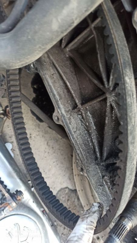

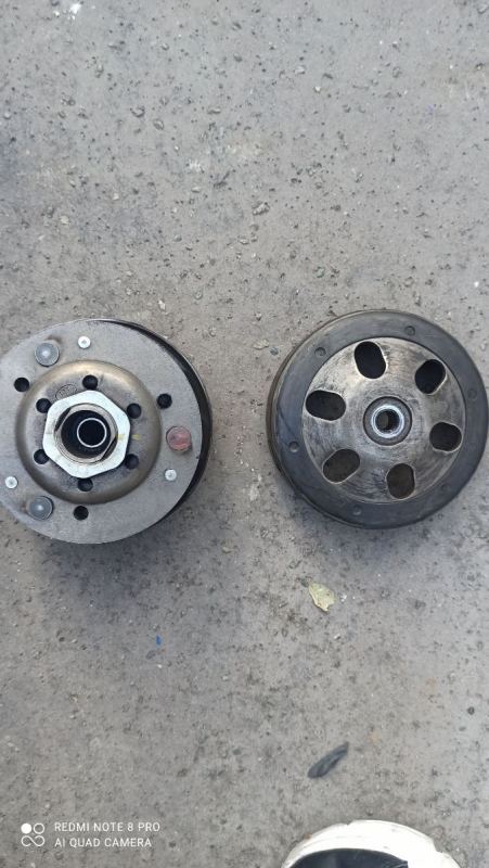

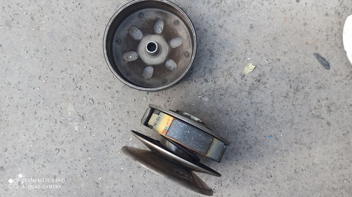

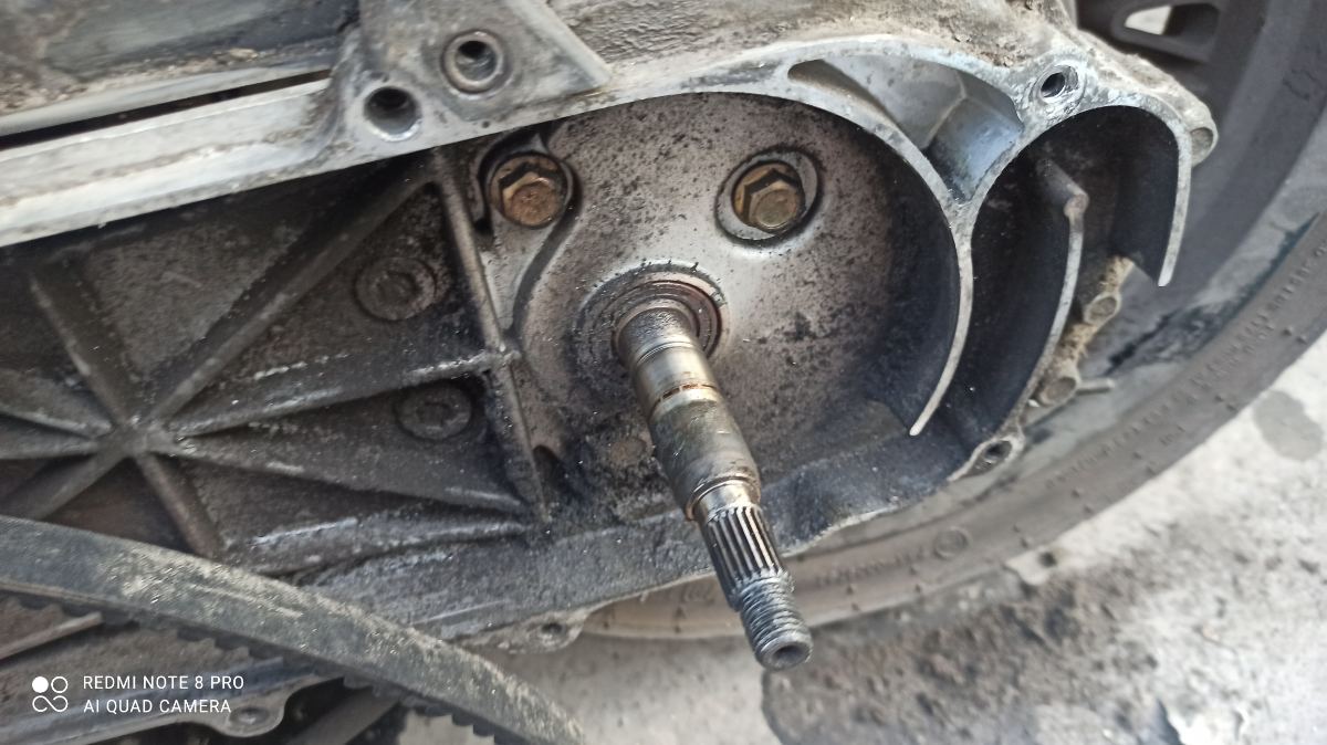

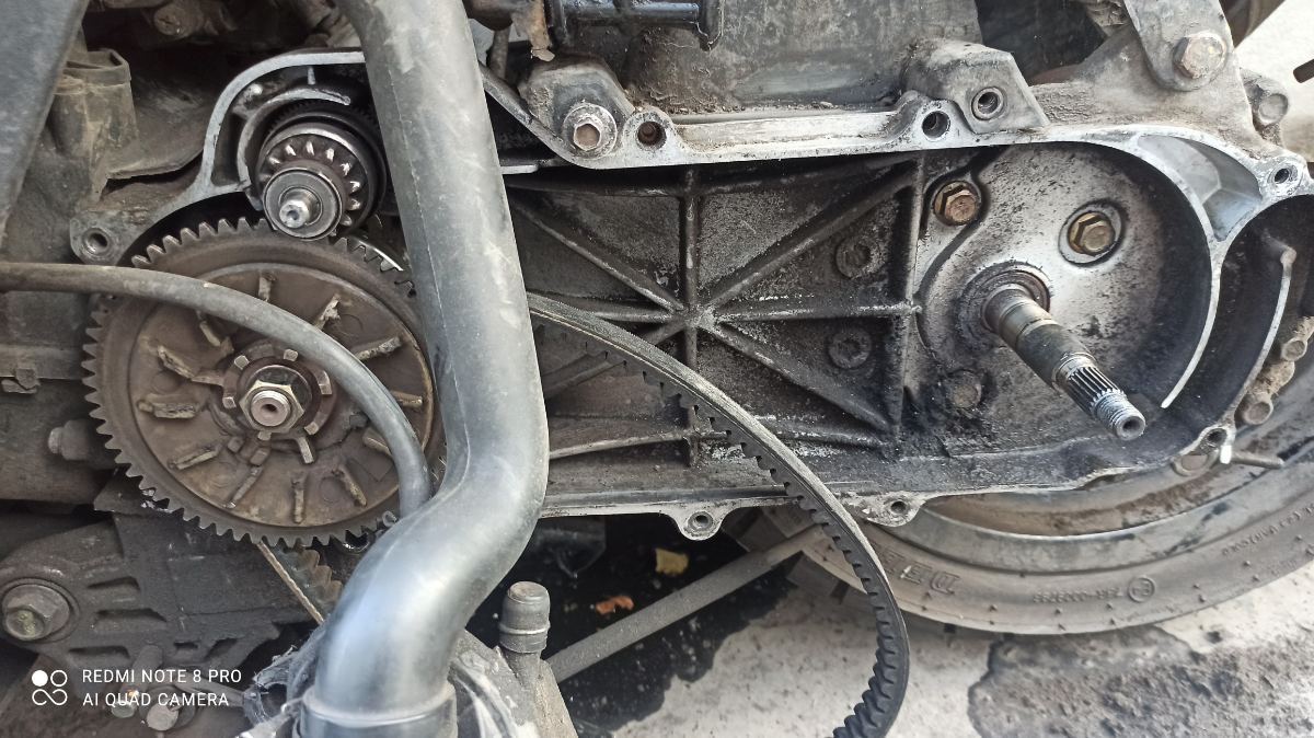

TyphoonEnY Posté(e) le 2 septembre 2021 Signaler Posté(e) le 2 septembre 2021 Bonjour à tous ! J'ai un kisbee 4T injection avec lequel je rencontre un problème. Je l'ai acheté comme ça et il démarre plus le lanceur de démarreur se lance mais n'arrive pas à démarrer il avait la roue arrière bloqué du coup pour le transporter c'était en camion ou il fallait poussé mais même à trois c'était epuisant.(car y'avait beaucoup de résistance) J'ai tout de suite pensé problème embrayage j'ai démonté celui-ci j'enleve l'écrou j'enlève la cloche puis je vais pour retirer le correcteur de couple et au moment ou je retire la courroie le correcteur se referme fort sur mon point (ça pince) , je vous joint des photos en espérant que vous pourriez m'aider. Embrayage démonté la roue tourne dans les deux sens normalement. Merci !
TyphoonEnY Posté(e) le 5 septembre 2021 Auteur Signaler Posté(e) le 5 septembre 2021 Ca vennait de l'embrayage je crois j'ai changé par celui d'un kymco agility 50 (moteur gy6 normalement c'est les mêmes) et ca marche ca démarre j'ai aussi changer batterie car pas assez de jus pour démarrer avec l'ancien embrayage qui était trop gros ca devait pas être un embrayage d'origine à mon avis je sais pas qui a installer ca mais bon. Tout le problème n'est pas résolu et y'avait une énorme prise d'air car le tube qui rentre dans la boîte à air était sortie il y avait un énorme jeu il été pas enclenché
