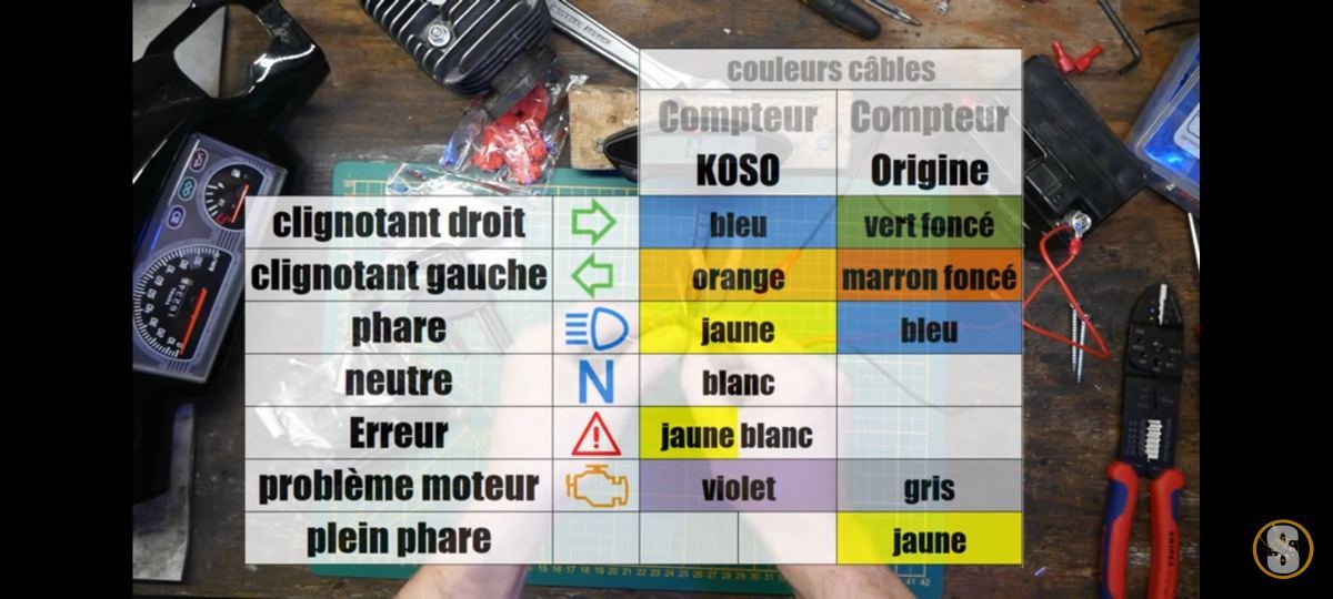

Bonjour je viens d'acheter un slider que je restaure. J'ai fais haut moteur kit 70, j'ai changé vilebrequin, embrayage, variateur,carburateur,boîte a clapet . La je suis sur le compteur. Je veux installer le compteur koso DB-01RN. Je rencontre un problème . Quand je mets le contact le compteur s'allume et au bout de 10 seconde il y a plus rien d'afficher . J'ai bien respecter les couleurs de fils
