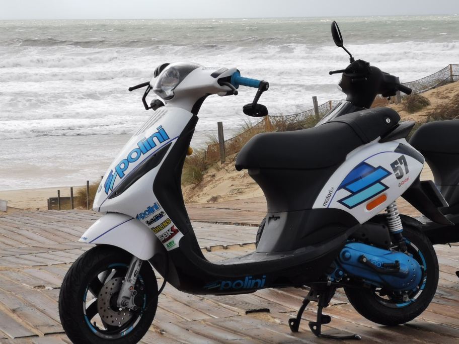

petite présentation de mon scooter (acheté pour rouler avec mes enfants ;D) piaggio ZIP 2017 au couleur de polini

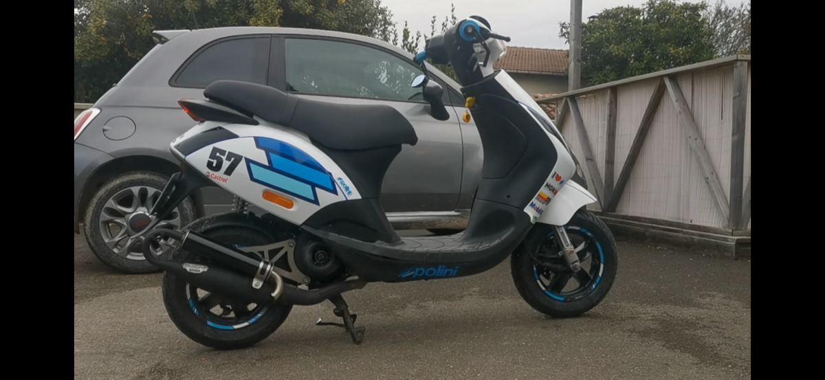

-échappement Yasuni R
-carburateur 17.5 (origine) gicleur 70
-filtre a aire doppler
-culasse doppler
-cylindre (origine) sorti échappement ouvert au max avec une dremelle
-variateur polini galet 6.3
-embrayage avec ressort de poussée 30% et ressort embrayage vert polini 25%
-carter variateur un peu préparé

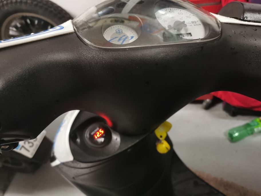

-voltmètre installé
-amortisseur arrière a GAZ
il vas a 90km/h assé rapidement et très facilement et a 15/20km/h un très gros coup de pied ideal pour les Wheeling :)
