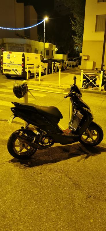

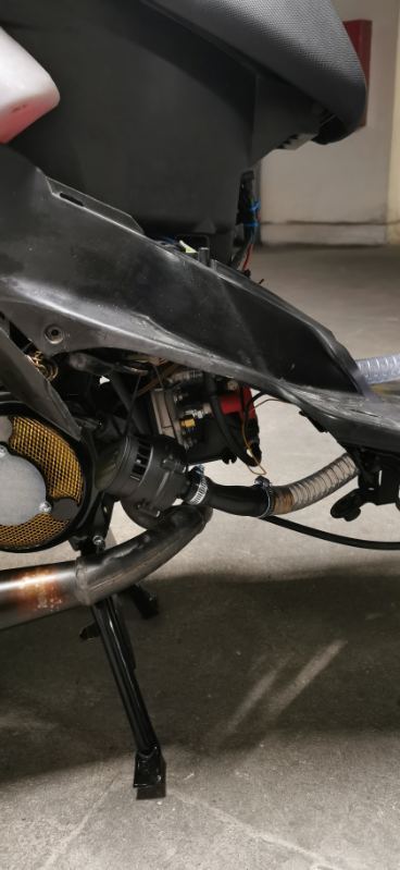

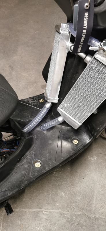

Aalex83000 Posté(e) le 21 avril 2022 Signaler Posté(e) le 21 avril 2022 Bonjour à vous tous je me permets de poster ici car j'ai un problème avec mon scooter c'est un Yamaha jog RR préparer avec un kit 70 cm3 Stage6 Street race vilebrequin Stage6 carburateur 17-5 Dell'Orto transmission et variation complète Stage6 de gros radiateur de motocross en guise de refroidissement avec pompe à eau électrique 12 volts Bosch et le problème c'est que le scooter roule et tourne nickel comme une horloge mais il chauffe à monter jusqu'à 100 degrés j'ai fait la purge pour moi correctement mais il y a encore quelques bulles d'air qui remonte par moment et on m'a dit que si cela ne venait pas du refroidissement cela pouvait être le cylindre qui et trop comprimé du coup il faudrait que je mette un joint d'embase au cylindre pour rehausser le taux de compression et de squish pour que cela chauffe moins j'espère que quelqu'un pourra m'aider et auras une idée de mon problème car cela fait 3 jours que je cherche et je ne trouve pas d'où peut venir le problème merci d'avance à vous tous et bonne soirée à vous
Guigui80 Posté(e) le 22 avril 2022 Signaler Posté(e) le 22 avril 2022 Simple tes radiateur sont protéger contre le vent quand tu roule et refroidisse mal du coup
