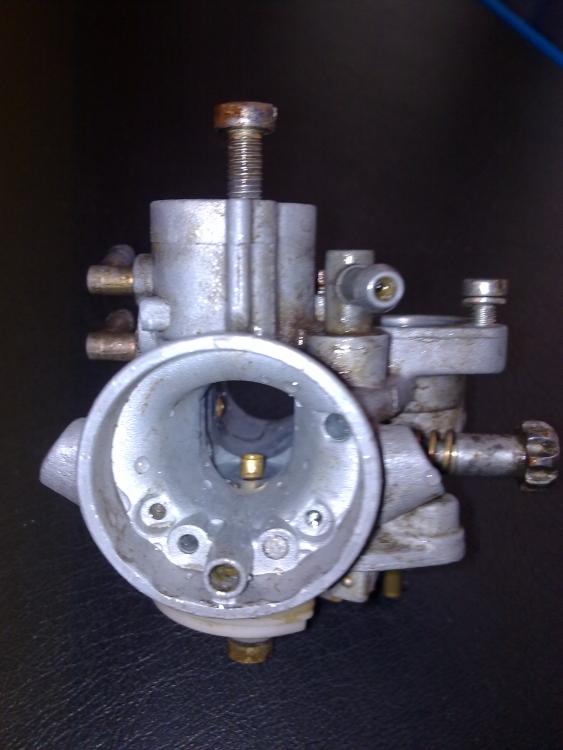

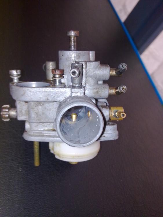

t3chsung Posté(e) le 25 avril 2012 Auteur Signaler Partager Posté(e) le 25 avril 2012 (modifié) Tous d'abord, grand merci pour ta réponse ( non non je ne dors toujours pas mdr ) Alors, je comprend bien ton shéma ( enfin +/- mais c'est pareil lol ) mais ! ( toujours un mais dans le tas...) En gros ok la tite durite sur le cilyndre qui dois aller au carburateur, elle vas sur qu'elle durite du carburateur? parce que la je galère j'ai des durites partout sur le carburateur je m'en sors pas, j'ai pas l'habitude de si gros carburateur, et encore moins en refroidissement a eau... Si tu pouvais m'éclairé ce serais magnifique !!! :) ( sinon , même en mettant de l'essence direct dans le cylindre sa démare pas... mais bon sa je verrais plus tard, faudrais déjà que je branche ce carburateur comme il faut lol ) EDIT : ha oui, la sonde bah la fiche elle est cassée ça change quelque chose? ( de toute façon j'ai pas de compteur ^^ ) RE EDIT : Au pire si je fais des photos de mon carburateur peu être que vous auriez plus facile pour me dire qu'elle durite vas avec qu'elle autre et voilà, ce serais peut être plus simple? :) Voilà mon carburateur :P Vue côté cylindre : Vue côté filtre à air : Modifié le 25 avril 2012 par t3chsung Lien vers le commentaire Partager sur d’autres sites More sharing options...

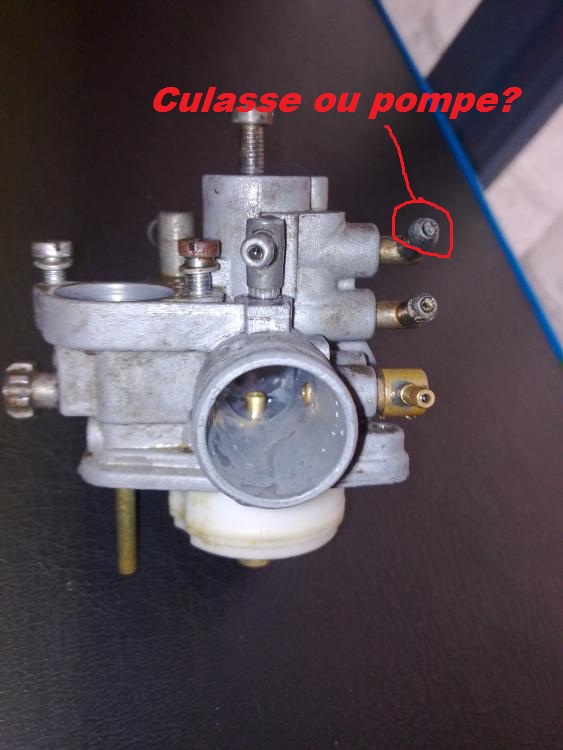

t3chsung Posté(e) le 25 avril 2012 Auteur Signaler Partager Posté(e) le 25 avril 2012 (modifié) Shéma niquel !!! Grand merci Sylvio !!! Bon je tente sa alors, comme tu dis je met de l'eau full full full full jusqu'au bord, tous comme une voiture ( jouer avec les tuyaux que sa rentre bien dans le système ) et je tente de démarré... Merci merci !!! je tente et je dis quoi d'ici peu ! EDIT : Je cale Sylvio... Sur le shéma que tu ma fait tu a un peu modifié les emplacements en fait, et donc en gros pour être bref : La durite du dessus pour le refroidissement, je met le raccord qui arrive de la culasse ou celui qui vas vers la pompe? Excuse moi, je pense que toi tu comprend très bien ton shéma mais moi suis un peu nul question de refroidissement liquide... En gros voici ma question en image : Merci ^^ et désolé de pas avoir compris lol EDIT : le temps d'une réponse pour savoir s'il y a un sens pour les tuyaux d'eau, un ami ma dis que logiquement il n'y a pas de sens, donc en attendant une réponse, je vais tenté en les mettant n'importe comment ^^ RE EDIT : en vérifiant tous les tuyaux pour être sur de savoir quoi vas ou, j'ai fais un découverte ou la... je plante totalement... J'ai 2 réservoir !!! donc 2 arrivée d'essences !!! la je plante je peux plus réfléchir je comprend plus rien a ce système... j'ai le gros réservoir (sous la selle) mais j'ai un petit réservoir entre la selle, et le réservoir d'huile... non c'est pas le réservoir d'eau ( il se trouve dans la selle ) je comprends plus, s'il vous plaît aidez moi... la je cale... :'( :'( :'( Modifié le 25 avril 2012 par t3chsung Lien vers le commentaire Partager sur d’autres sites More sharing options...

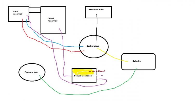

t3chsung Posté(e) le 25 avril 2012 Auteur Signaler Partager Posté(e) le 25 avril 2012 Voici un petit shéma vite fais, je m'y perd moi même tellement que je ne comprend rien mais bon, peut être vous comprendrez mieux... : Légende : Couleurs : Vert : Eau vers le cylindre Rouge : Essence (?) Noir : Huile Bleu : Air ( je pense ) Blanc : essence ( encore? mais celui ci direct de la pompe... ) Jaune : Eau ( du cylindre au carburateur )... A ce que je sache, il manque pas mal la je pense... ou alors tous est à l'envers... Et donc la je suis complètement paumé dans le système de câble... principalement a cause de ce fameux " petit réservoir" :s Lien vers le commentaire Partager sur d’autres sites More sharing options...
