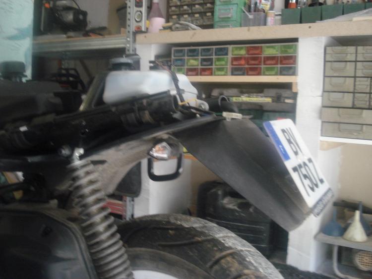

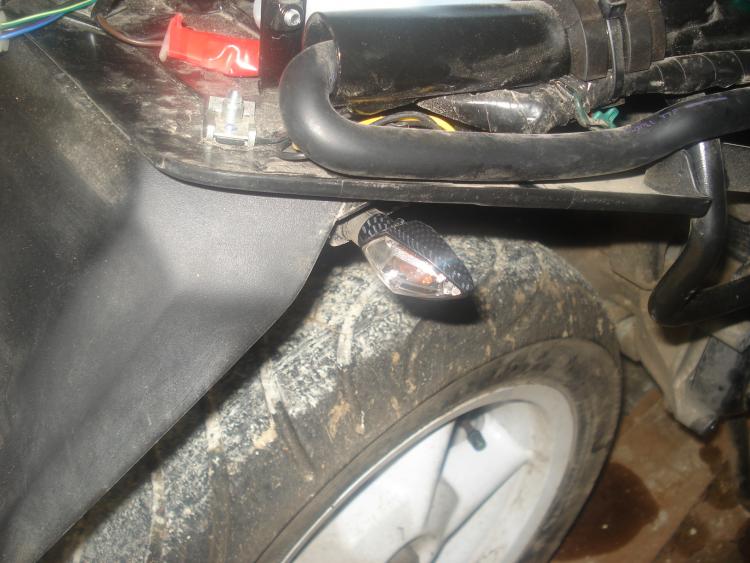

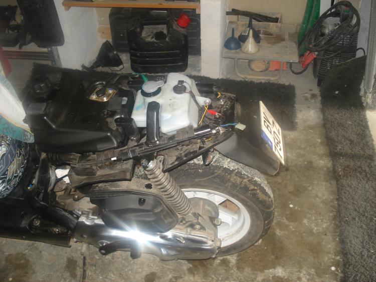

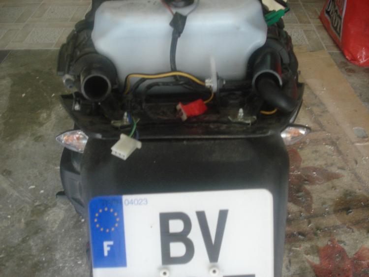

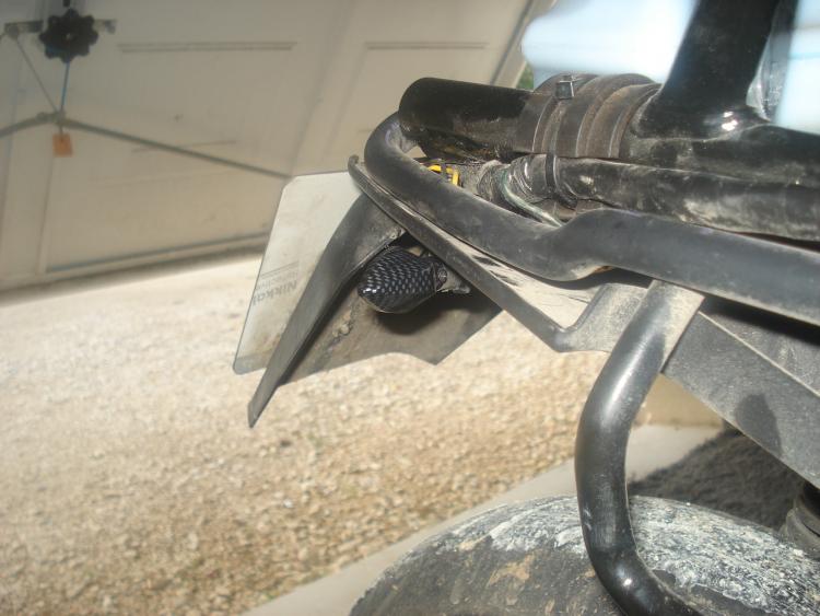

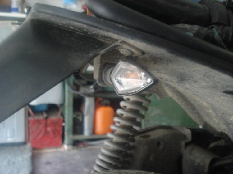

H3RoiiKz' Posté(e) le 6 mai 2012 Signaler Posté(e) le 6 mai 2012 j'ai un polini corsa fonte . 16x13 ^^ ?? J'ai un variateur malossi multivar PS : repond à partir de ma reponsse ( en la sitan ) sinon je voi pas quand tu ma repondu :) 16x13 c'est la taille des galet. Le variateur Malossi Multivar/polini Hi speed/doppler S2BR/variateur Conti chr on est des taille de Galet 16x13. je pense que du 5,7g serai bien pour ta configuration avec ressort poussé rouge Malossi + Ressort embrayage Jaune malossi. les ressort se trouve dans la boîte a kick ou y a la cloche ( le trucs rond a droite ) ressort poussé c'est le gros & ressort embrayage c'est les 3 petit si tu es en D107 & 2 petit ressort si tu es en D105 - Aufaites le pilote ta vu les photo de mes clignotant? :)
0wned Posté(e) le 6 mai 2012 Auteur Signaler Posté(e) le 6 mai 2012 (modifié) 16x13 c'est la taille des galet. Le variateur Malossi Multivar/polini Hi speed/doppler S2BR/variateur Conti chr on est des taille de Galet 16x13. je pense que du 5,7g serai bien pour ta configuration avec ressort poussé rouge Malossi + Ressort embrayage Jaune malossi. les ressort se trouve dans la boîte a kick ou y a la cloche ( le trucs rond a droite ) ressort poussé c'est le gros & ressort embrayage c'est les 3 petit si tu es en D107 & 2 petit ressort si tu es en D105 Merci pour votre analyse medico légale monsieur merdoc ! :D2 :ouf: EDIT: Oui :) Modifié le 6 mai 2012 par Le-Pilote
