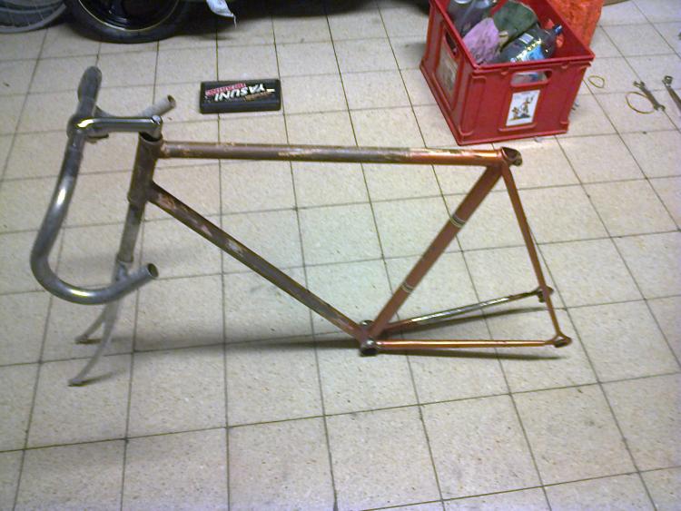

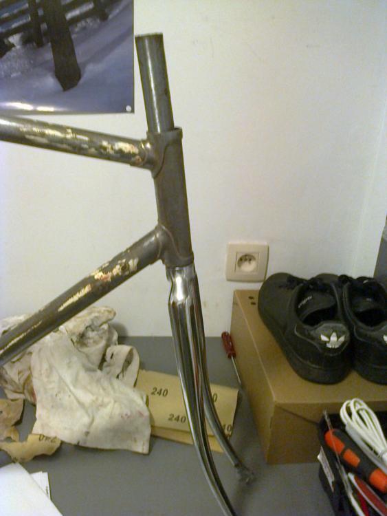

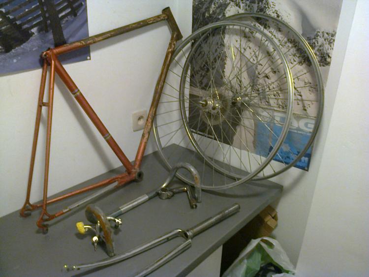

TheBlackNext Posté(e) le 9 janvier 2013 Signaler Posté(e) le 9 janvier 2013 News, un pote m'a donné ça je vais le remonter et en faire un single speed ;) en mode ponçage ! Mais j'ai un doute, j'ai peur que la fourche s'adapte pas sur le cadre, des avis ?? J'ai l'impression que la fourche est beaucoup trop longue ..

TheBlackNext Posté(e) le 9 janvier 2013 Signaler Posté(e) le 9 janvier 2013 Le tube qui remonte dans le cadre est trop long ? Je regarderai sur le mien demain (qui de base est un course aussi) et te dirai. J'aime bien son côté rats actuel. Beaucoup trop long jcrois, et la potence rentre dans la fourche donc ça ralonge encore
Ambilight Posté(e) le 9 janvier 2013 Signaler Posté(e) le 9 janvier 2013 Beaucoup trop long jcrois, et la potence rentre dans la fourche donc ça ralonge encore un pivot de fourche ca se coupe :) J'ai aussi commencé un fixie avec un bike de récup :)
Fred' Posté(e) le 9 janvier 2013 Signaler Posté(e) le 9 janvier 2013 Beaucoup trop long jcrois, et la potence rentre dans la fourche donc ça ralonge encore Ah ouais carrément trop long lol, pas besoin de regarder le miens pour te dire. Là comme dit Ambi faut couper mais tu devra mettre une potence type VTT pour qu'elle bloque la fourche. À moins que le filetage soit à fleur du cadre dans ce cas tu coupes toujours mais tu pourra mettre les écrous etc... Moi par exemple j'ai pas d'écrou sur mon Nakamura, c'est la potence qui tient ma fourche.
TheBlackNext Posté(e) le 10 janvier 2013 Signaler Posté(e) le 10 janvier 2013 Ah ouais carrément trop long lol, pas besoin de regarder le miens pour te dire. Là comme dit Ambi faut couper mais tu devra mettre une potence type VTT pour qu'elle bloque la fourche. À moins que le filetage soit à fleur du cadre dans ce cas tu coupes toujours mais tu pourra mettre les écrous etc... Moi par exemple j'ai pas d'écrou sur mon Nakamura, c'est la potence qui tient ma fourche. Le filetage est pas à fleur du cadre, il y a du jeu encore dedans ^^ donc 2 solutions, couper une partie et garder ma potence actuelle ou ne pas couper et utiliser une autre potence <_< je vais trouver une solution !
