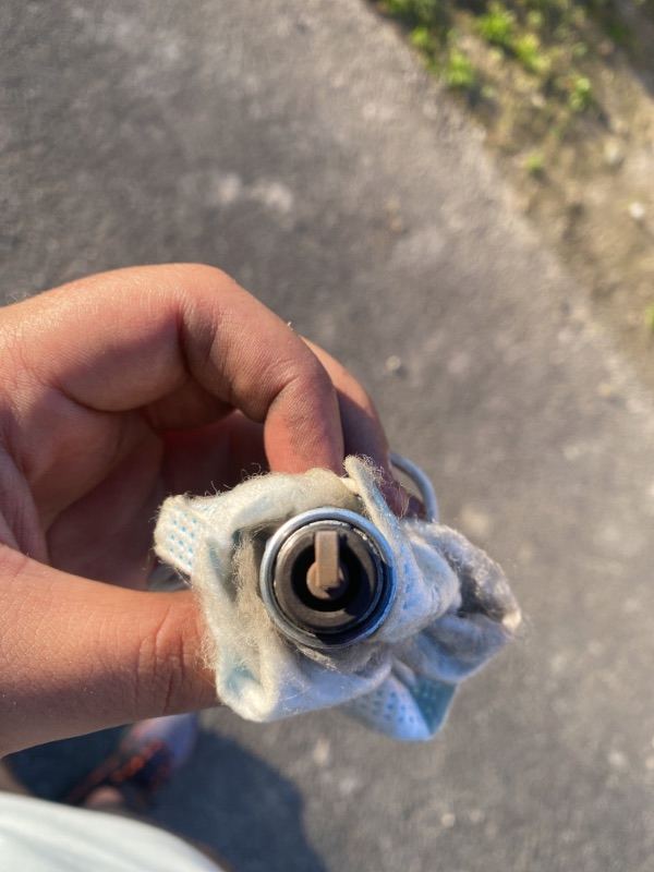

Anthony31 Posté(e) le 30 avril 2023 Signaler Partager Posté(e) le 30 avril 2023 Bonjour , je fais un post sur ce forum car j’ai besoin d’aide . Je possède un yamaha bw’s de 2012 avec cette configuration : Pot doppler s3r/Carburateur 17,5 Dell'Orto/Gicleur: 82/Galets : 4,7g/Ressort de poussée blanc malossi. J’ai un souci de réglages carburateur car le scooter broute à mi-régime à froid, dès que mon scooter dépasse les 30km/h il part très bien . Lorsque le scooter est chaud ,il ne veut plus monter dans les tours ou peine énormément, auriez vous une idée d’où cela peut venir… Merci d’avance , j’attend vos réponses . Lien vers le commentaire Partager sur d’autres sites More sharing options...
Guigui802 Posté(e) le 30 avril 2023 Signaler Partager Posté(e) le 30 avril 2023 (modifié) il y a 22 minutes, Anthony31 a dit : Bonjour , je fais un post sur ce forum car j’ai besoin d’aide . Je possède un yamaha bw’s de 2012 avec cette configuration : Pot doppler s3r/Carburateur 17,5 Dell'Orto/Gicleur: 82/Galets : 4,7g/Ressort de poussée blanc malossi. J’ai un souci de réglages carburateur car le scooter broute à mi-régime à froid, dès que mon scooter dépasse les 30km/h il part très bien . Lorsque le scooter est chaud ,il ne veut plus monter dans les tours ou peine énormément, auriez vous une idée d’où cela peut venir… Merci d’avance , j’attend vos réponses . Bonjour Tu n'as parler du haut moteur j'en déduis qu'il est d'origine, Regard la bougie si elle est noir tu es trop riche. Un variateur est recommander Allége tes galet à 4g voir si il y a du mieux sinon essai avec du 3,5g, Si il y a toujours pas d'amélioration passe au ressort de poussée Malossi jaune. Modifié le 30 avril 2023 par Guigui802 Lien vers le commentaire Partager sur d’autres sites More sharing options...
Anthony31 Posté(e) le 30 avril 2023 Auteur Signaler Partager Posté(e) le 30 avril 2023 Oui mon haut moteur est d’origine , je compte remplacer mon variateur par un poloni hi-speed dans peu de temps. Pour ce qui est de mes galets le scooter gueule déjà pas mal à mon goût ,je pense que les allégés serai de trop. Ma bougie elle est de couleur brun clair , je suis un peu pauvre mais impossible de mettre un gicleur plus gros le scooter broute à mi régime … Le scooter a pas mal roulé avec le haut moteur d’origine , je me demande si il n’est pas fatigué… Lien vers le commentaire Partager sur d’autres sites More sharing options...

Guigui802 Posté(e) le 30 avril 2023 Signaler Partager Posté(e) le 30 avril 2023 La bougie est niquel Le haut moteur a combien de km? Lien vers le commentaire Partager sur d’autres sites More sharing options...
